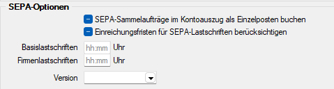

SEPA-Optionen - Je nach Ausprägung können Sie Optionen für den Zahlungsverkehr hinterlegen.
Abbildung 2.494: SEPA-Optionen
Zahlungsverkehr SEPA Version 3.1 - Für den Zahlungsverkehr wurde die SEPA-Version 3.1 eingearbeitet. Die SEPA-Version ist im Bankkonto wählbar. Somit können Zahlungen mit dem alten und dem neuen Standard an die jeweiligen Banken übertragen werden. Bei der SEPA-Version 3.1 laufen jetzt zusätzliche Prüfungen für Lastschriften aus Ländern, die nicht in der Europäischen Union und dem Europäischen Wirtschaftsraum sind. Für diese muss jetzt jeweils die komplette Adresse des Zahlungspflichtigen im Kundenstamm / Debitorenstamm hinterlegt sein.
Einreichungsfristen für SEPA-Lastschriften berücksichtigen - Bei aktivierter Checkbox werden die hier hinterlegten Einreichungsfristen für SEPA-Lastschriften bei der Zahlungslauferstellung berücksichtigt.
Die Einreichungsfristen müssen bei der jeweiligen Bank erfragt werden.
Die Online-Übertragung mittels E-Banking setzt die aktivierten Einreichungsfristen voraus.
SEPA-Sammelaufträge im Kontoauszug als Einzelposten buchen - Für SEPA-Überweisungen und SEPA-Lastschriften kann über eine Einstellung im Bankkonto gesteuert werden, ob die Gesamtsumme des Zahlungslaufes oder die Einzelposten des Sammlers auf dem Kontoauszug dargestellt werden sollen. Es ist zu beachten, dass dafür je nach Bank möglicherweise eine Sondervereinbarung getroffen werden muss. Sprechen Sie evtl. mit Ihrem Kreditinstitut.
