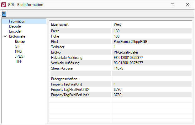

Mit der Funktion Infos [Ctrl] + [Alt] [I] gelangen Sie in den Dialog zur Anzeige der Informationen über die Bilddatei und können hierüber ggf. auch eine Änderung des Bildformats vornehmen.
Abbildung 2.480: Bildinformationen

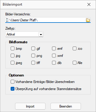

Hinweis: Bilder können in verschiedenen Programmen über die Menüpunkte Schnittstellen / Programme / Import und Schnittstellen / Programme / Export jeweils im- und exportiert werden.

Hinweis: Bilder können im Programm importiert  und exportiert werden.
