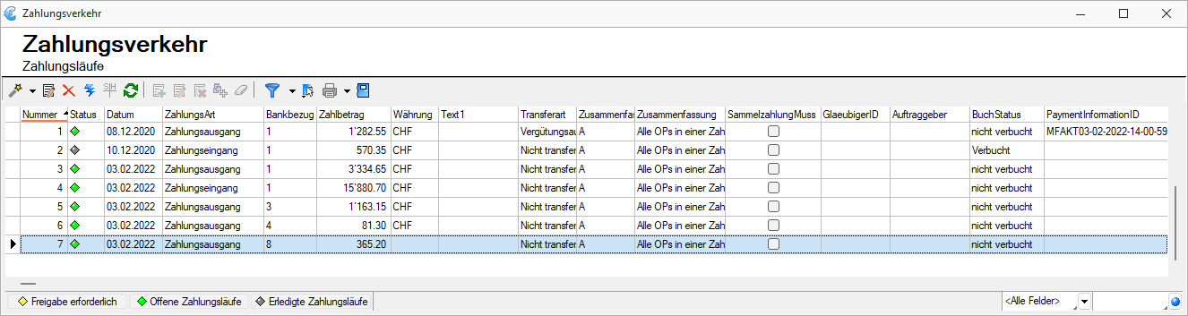

Zahlungsverkehr / Zahlungsläufe
Über Offene Posten / Zahlungsverkehr / Zahlungsverkehr starten Sie mit der Übersicht der Zahlungsläufe den Zahlungsverkehr bzw. beim ersten Start in die leere Übersicht.
Zahlungsläufe neu nach ISO 20022 und SEPA Überweisung sowie das Lastschriftverfahren pain.008 werden in separaten Kapiteln beschrieben.
Abbildung 1.715: Zahlungsläufe

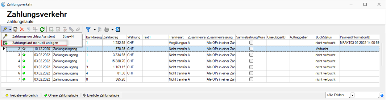

Es gibt zwei Varianten, einen Zahlungslauf zu erzeugen:
- Zahlungsvorschlag Assistent
Aus dem mit Hilfe eines Assistenten erstellten Zahlungsvorschlag können Zahlungsläufe übernommen werden. - Zahlungslauf manuell anlegen
Ein neuer Zahlungslauf kann manuell angelegt werden.
Hinweis: SEPA-Lastschriften können nur über den Zahlungsvorschlag erzeugt werden.
Abbildung 1.717: Zahlungsläufe ISO 20022
Der Zahlungsverkehr startet immer mit der Übersicht der Zahlungsläufe und ist vom Design / Handling her dem Bankassistenten angepasst. Daher besteht die Möglichkeit des Ausblendens bzw. Filterung erledigter (verbuchter) und offener Zahlungsläufe. Zahlungsläufe, die vor der Version 13 entstanden sind, werden nicht in die neue Struktur übernommen sondern in Zahlungsläufe (Archiv) verschoben.
Stati - Es ist möglich, die Datensätze nach ihrem Status zu filtern, indem aktive Filter in grüner und inaktive in grauer Farbe angezeigt werden. Diese werden auch in farblich abgestimmten Rhomben dargestellt:
Erledigte Zahlungsläufe sind bezahlte und gesperrte.

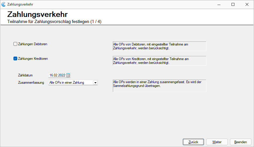

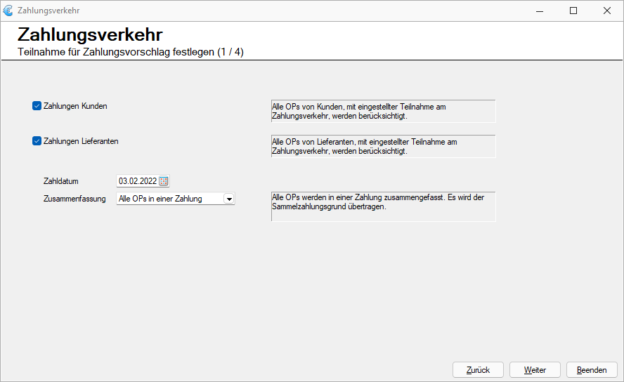

Seite 1 - Teilnahme für den Zahlungsvorschlag festlegen (1 / 4)
Abbildung 1.718: Zahlungsverkehr 1/4 Auftrag
Abbildung 1.719: Zahlungsverkehr 1/4 Rechnungswesen
Hier wird festgelegt, ob zahlungsrelevante OPs von Kunden / Debitoren oder Lieferanten / Kreditoren oder von beiden für den Zahlungsvorschlag berücksichtigt werden sollen.
Hinweis: Um speziell den Vorlauffristen bei SEPA-Lastschriften Rechnung zu tragen, empfiehlt es sich, die Kunden/ Debitoren und Lieferanten / Kreditoren separat zu bearbeiten.
Zahldatum für SEPA-Lastschrift
automatisch ermitteln - Mit dem Setzen dieser Checkbox errechnet das
Programm das früheste Zahldatum automatisch. Dabei werden die Bankvorlauftage,
Wochenenden sowie Feiertage berücksichtigt.
Ist die Checkbox nicht aktiv, wird das vorgegebene Zahldatum verwendet.
Zahldatum - Das hier angegebene Zahldatum wird, in Abhängigkeit der Checkbox Zahldatum für SEPA-Lastschrift automatisch ermitteln, in die entstehenden Zahlungsläufe eingetragen und per Transfer an das Bankingprogramm übergeben.
Zusammenfassung - Hiermit wird gesteuert, wie die Zusammenfassung der OPs eines Kunden / Lieferanten bzw. Debitors / Kreditors erfolgen soll.
Hinweis: Bei der Zusammenfassung von x OPs wird nur der Verwendungszweck 1 übertragen.

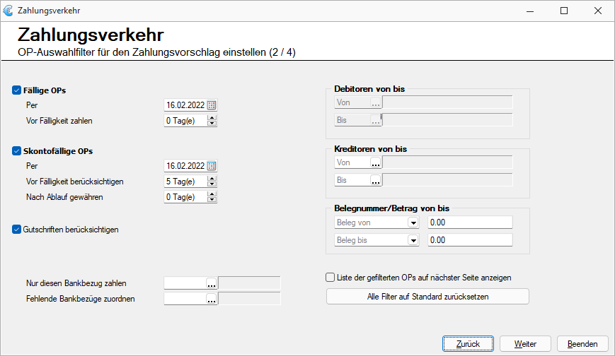

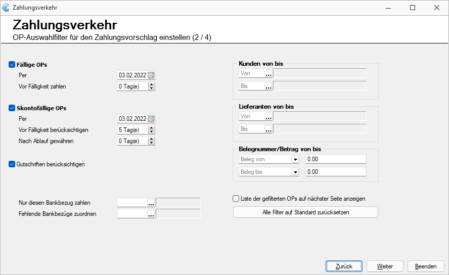

Seite 2 - OP-Auswahlfilter für den Zahlungsvorschlag einstellen (2 / 4)
Abbildung 1.720: Zahlungsverkehr 2 / 4 Auftrag
Abbildung 1.721: Zahlungsverkehr 2 / 4 Rechnungswesen
Fällige OPs zum - Das Vorschlagsdatum für die Fälligkeit
ist das Systemdatum. In der Regel passend für Lieferanten / Kreditor-OPs .
Für
den nötigen Bankvorlauf bei SEPA-Lastschriften sollten Sie dieses Datum
entsprechend in die Zukunft stellen (um 10 Tage erhöhen).
Liegt das
automatisch ermittelte, früheste Zahldatum vor dem Fälligkeitsdatum, dann wird
das Fälligkeitsdatum das Zahldatum.
Vor Fälligkeit zahlen - Die hierüber ermittelten OPs würden (unabhängig vom Fälligkeitsdatum) zum möglichen Zahldatum eingezogen / überwiesen.
Skontofällige OPs zum - Das Vorschlagsdatum für die Fälligkeit ist das Systemdatum. In der Regel passend für Lieferanten / Kreditor-OPs.
Für den nötigen Bankvorlauf bei SEPA-Lastschriften
sollten Sie dieses Datum entsprechend in die Zukunft stellen (um 10 Tage
erhöhen).
Liegt das automatisch ermittelte, früheste Zahldatum vor dem
Fälligkeitsdatum, dann wird das Fälligkeitsdatum das Zahldatum.
Vor Fälligkeit berücksichtigen - Die hierüber ermittelten OPs würden (unabhängig vom Fälligkeitsdatum) zum
Für die Skontoberücksichtigung ist
das ermittelte Zahldatum massgebend.
Nach Ablauf gewähren - Um OPs zu berücksichtigen, bei denen die Skontofälligkeit bereits überschritten ist, können Toleranztage angegeben werden.
Gutschriften berücksichtigen - Wenn diese Option gesetzt ist, werden auch Gutschriften mit in den
Zahlungsvorschlag eingefügt.
Dadurch dreht sich ggf. die standardmässige Zahlungsrichtung um.
Ob eine in der Zahlungsrichtung abweichende Zahlung vorgeschlagen werden kann, hängt von der Einstellung für die Teilnahme am Automatischen Zahlungsverkehr in den Kunden- / Lieferanten- (Debitor / Kreditor-) Stammdaten, Seite Zahlungskonditionen, ab. (Standardmässig ist für Debitoren Kein und für Kreditoren Zahlungsausgänge voreingestellt.)
Nur diesen Bankbezug zahlen - Wenn in den OPs schon ein Bankbezug hinterlegt ist, dann kann hier festgelegt werden, dass nur OPs mit bestimmten Bankbezügen (Mehrfachauswahl möglich) in den Zahlungsvorschlag gelangen.
Fehlende Bankbezüge zuordnen - Es werden nur OPs
berücksichtigt, die einen Bankbezug haben.
OPs ohne Bankbezug erhalten den hier eingetragenen.
Hinweis: Nur wenn der bei fehlendem Bankbezug zu verwendende Bankbezug bei den Bankbezügen unter "Nur diesen Bankbezug" enthalten ist, kommen auch die OPs mit fehlendem in den Zahlungsvorschlag. (Die Angabe unter "Nur diesen..." hat Vorrang.)
Kunden / Debitoren von bis, Lieferanten / Kreditoren von bis, Belegnummer / Betrag von bis - Es ist möglich die zu berücksichtigenden OPs noch weiter einzuschränken - nach Kunden / Lieferantennummern, Belegnummern und Beträgen.
Liste der gefilterten OPs aus der nächsten Seite anzeigen - Optional kann auf der Folgeseite eine Liste der den Filtern entsprechenden OPs angezeigt werden. Mit enthalten sind auch die OPs , die auf Grund von fehlenden / ungültigen Mandanten oder nicht mehr gültigem Zahlungstyp nicht in den Vorschlag aufgenommen werden.
Alle Filter auf Standard zurücksetzen - Das
Fällig-Zum-Datum wird auf das Systemdatum zurückgestellt. Alle anderen Einträge
werden entfernt bzw. auf 0 gesetzt.

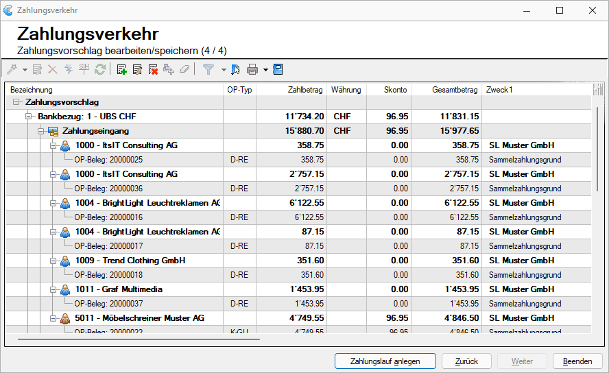

Seite 4 - Zahlungsvorschlag bearbeiten / speichern (4 / 4)
Abbildung 1.722: Zahlungsverkehr 4 / 4
Verfügbare Funktionen
Position hinzufügen. Es können Debitor-,
Kreditor-OPs und für Zahlungsausgänge auch
manuelle Zahlungen zugefügt
werden. Für SEPA-Lastschriften ist die OP-Auswahl entsprechend des
Mandats vorgefiltert. Es besteht die Möglichkeit, mehrere Posten für die Übernahme zu markieren. Einzelne Posten lassen sich per Mausklick mit gleichzeitig gedrückter [Ctrl]-Taste sowie durch Cursorauswahl und Leertaste markieren. Ganze Bereiche (von-bis) erreichen Sie, indem Sie den ersten Datensatz mit [Ctrl] + linker Maustaste und den letzten mit [Umschalt] + linker Maustaste markieren. Je nach Einstellung in den Mandanteneinstellungen wird für alle selektierten Posten nacheinander eine nochmalige Bearbeitung in "Zahlungseingang/ -ausgang bearbeiten" angeboten. Hier ist jeweils zu bestätigen. Ein Abbruch bewirkt, dass der Posten nicht mit übernommen wird. |
Positionen bearbeiten. |
Positionen entfernen. Es können auch komplette Bankbezüge oder Summenzeilen entfernt werden. |
Zusatzfunktionen: Kunde / Lieferant (Debitor / Kreditor) suchen. |
Je nach enthaltenen Zahlungsarten im Zahlungsvorschlag steht der Druck von Zahlungseingängen und/oder Zahlungsausgängen zur Verfügung. |
Geht zurück zur Übersicht der Zahlungsläufe. |
Es wird je
Zahldatum, Zahlungsart und Bankbezug ein separater Zahlungslauf erstellt.
In der Übersicht der Zahlungsläufe stehen Statusfilter zur Verfügung:
Der
Zahlungslauf ist nicht verbucht. (Transferierte Zahlungsläufe sind noch nicht
erledigt.)
Der Zahlungslauf ist verbucht oder für das Verbuchen gesperrt.
Der Zahlungslauf muss noch freigegeben werden.
Hier werden die Transferarten erstellt bzw. ausgewählt. |
Bearbeiten oder Doppelklick öffnet den markierten Zahlungslauf. |
Löschen oder Ctrl+Entf löscht Zahlungsläufe, die weder transferiert noch gebucht bzw. gesperrt sind. |
Aktualisieren ist nur nötig, wenn mehrere Benutzer den Zahlungsverkehr gleichzeitig bearbeiten. |
Einzeldruck druckt Zahlungsavise für den
markierten Zahlungslauf. Listendruck druckt die Details des markierten Zahlungslaufs. Sammeldruck druckt Zahlungsavise für den markierten Zahlungslauf sofort ohne Bildschirmvorschau aus das Ausgabeziel. |
Schliesst den Dialog Zahlungsverkehr. |

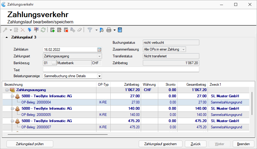

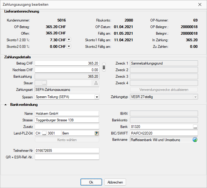

Zahlungslauf bearbeiten / speichern
Nach der Bestätigung der Filterkriterien bei der Generierung eines automatischen oder Erstellung eines manuellen Zahlungslaufes, wechselt die Ansicht zur Seite Zahlungslauf bearbeiten / speichern. Hier können nun bestehende Zahlungen (nochmals) bearbeitet, gelöscht oder neue hinzugefügt werden.
Abbildung 1.724: Zahlungslauf bearbeiten
Je Zahlungslauf haben alle Zahlungen die gleiche Zahlungsrichtung, den
gleichen Bankbezug, das gleiche Zahldatum und eine gemeinsame Transferart.
Ein Zahlungslauf kann aus einem Zahlungsvorschlag generiert werden oder als neuer, leerer Datensatz Zahlungslauf manuell anlegen erzeugt werden.
Transferdateien erstellen. Je nach Zahlungsart
stehen die entsprechenden Transfermöglichkeiten zur Verfügung. Hinweis: Es werden immer die in fetter Schrift angezeigten (Summen-) Zeilen als Zahlungsanweisung ausgegeben. |
Zahlungslauf verbuchen. Es werden
die Zahlungen bzw. der entsprechende Sammelbuchungssatz und daraus die
Zahlungs-OPs erzeugt. Dabei besteht die Möglichkeit, das Belegdatum und die
Belegnummer für die zu erzeugende Sammelbuchung anzugeben. Als Belegnummer wird
immer die Zahlungslaufnummer vorgeschlagen. Status verbucht - Nach dem Buchen hat der Zahlungslauf den Buchungsstatus "verbucht" - er ist automatisch erledigt. Das bedeutet, alle im Zahlungslauf enthaltenen Zahlungsposten sind damit keine offenen Posten mehr; sie sind ausgeglichen und den erledigten Posten zugeordnet. Im Gegensatz dazu sind Zahlungsposten eines Zahlungslaufs mit Status "nicht verbucht" immer noch offene Posten, die in der Postenliste noch bei den Offenen gelistet sind. Allerdings werden diese zur Zahlung vorbereiteten Posten nicht mehr zur Zahlung vorgeschlagen, weder über Zahlungsvorschlag noch über zu wählende OPs in einem Zahlungslauf. Damit ist ausgeschlossen, dass OPs zweimal zur Zahlung angewiesen werden. |
Kreditor-OPs und für Zahlungsausgänge auch manuelle Zahlungen zugefügt
Positionen entfernen. Mit dem Entfernen einer Summenzeile werden alle untergeordneten Positionen entfernt. |
Zusatzfunktionen: Transferart zurücksetzen. Um einen transferierten Zahlungslauf erneut zu bearbeiten, muss der Transfer zurückgesetzt werden. Zahlungslauf für Verbuchung sperren. Mit dem Sperren bekommt der Zahlungslauf automatisch den Erledigt-Status. Ersetzungstexte. Die Bildung der Verwendungszwecke kann für jeden Zahlungslauf abweichend vom Standard aus den Mandanteneinstellungen festgelegt werden. Kunde / Lieferant (Debitor / Kreditor) suchen. Bankbezug nachträglich ändern. |
Kopfbereich und Detail- / Positionsbereich des Zahlungslaufes
Abbildung 1.725: Schalter
Die grundsätzliche Führung durch den Assistent ist mit den Schaltern
selbsterklärend. Mit dem Schalter
gelangen Sie schrittweise wieder bis zur Startseite zurück.
Zu beachten gilt vor allem auf der letzten Seite Zahlungslauf bearbeiten / speichern folgende Logik:
legt den automatisch generierten Zahlungslauf an -
speichert den manuell generierten Zahlungslauf oder speichert Änderungen -
beendet die Bearbeitung
Hier kehrt das Programm immer wieder zur Startseite Zahlungsläufe zurück. Wurde entweder ein neuer Zahlungslauf (manuell oder automatisch) generiert oder ein bestehender bearbeitet und angewählt, werden Sie vom Programm entsprechend darauf hingewiesen, dass die gespeicherten Informationen verloren gehen und Sie gelangen zur Startseite zurück.
Abbildung 1.726: Bestätigen Beenden
Wenn Sie aber auf einer Maske zuvor anwählen, schliesst sich das Programm Zahlungsverkehr vollständig.
Ein Zahlungslauf ist definiert durch:
Buchungsstatus - Ein verbuchter oder für das Verbuchen gesperrter Zahlungslauf bekommt den Status Verbucht.
Zahldatum - Der Vorschlagswert des Zahldatums ist bei Zahlungsausgängen generell und bei Nicht-SEPA-Zahlungseingängen das Systemdatum. Bei SEPA-Lastschriften wird es vom Programm unter Berücksichtigung der Bankvorlauftage ermittelt. Ein Zahldatum, das auf Grund der einzuhaltenden Vorlauftage nicht realisiert werden kann, wird bei der Erstellung der Transferdatei abgewiesen.
Zahlungsart - Als Zahlungsart kommen Zahlungseingang,
Zahlungsausgang und Zahlungsausgang Fremdwährung in Frage.
Sie kann in einem Zahlungslauf nicht mehr verändert werden.
Bankbezug - Der Bankbezug bestimmt die Währung der Zahlungen in der Transferdatei und das Finanzkonto der mit dem Verbuchen generierten Zahlungen bzw. Zahlungsbuchung.
Der Bankbezug kann über das Funktionsmenü
nachträglich geändert werden.
Zusammenfassung - Die im Zahlungsvorschlag eingestellte Zusammenfassung von OPs wird angezeigt. Sie kann in einem Zahlungslauf nicht mehr verändert werden.
Transferart - Nach erfolgtem Transfer wird die konkrete Art
hier angezeigt. Ein transferierter Zahlungslauf kann nicht verändert werden.
Der Transfer kann zurück gesetzt werden (verfügbar unter Zusatzfunktionen).
