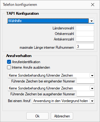

öffnet sich der bekannte TAPI Konfigurationsdialog.
Sollte das erste Mal die Telefonleitung konfiguriert werden, können hier noch Angaben zur Ländervorwahl, Orts- und Amtskennzahl, sowie der Länge von internen Telefonnummern gemacht werden. Diese Angaben sind für die Erkennung der Adresse bei Anrufen relevant.
Auswahl der TAPI-fähigen Konstellation - Wählen Sie hier das Gerät, welches für das Telefon genutzt werden soll oder den definierten Eintrag laut Telefonanlagenprogrammierung.
Abbildung 1.438: TAPI - Konfiguration
Hinweis: Auswahlempfehlung für den Beginn: Wählhilfe
Ländervorwahl / Ortskennzahl - Wichtig auch für eingehende Rufe ohne Ortskennzahl (bei Ortsgesprächen).
Wenn in den Stammdaten dieser Kunden, die Ortskennzahl mitgeführt ist, wäre eine Übereinstimmung nicht automatisch gegeben. Ist die Ortskennzahl in den Konfigurationsdaten enthalten, erfolgt die Identifizierung unter Berücksichtigung der identischen Kennzahlen - d.h. auch der ortsansässige Kunde wird gefunden.
Amtskennzahl - Wichtig für herausgehende Rufe.
maximale Länge interner Rufnummern - Zur Identifizierung interner Nummern bei aktiver Option interne Anrufe ausblenden.
Optional können Anrufidentifikation und interne Anrufe ausblenden de- und aktiviert werden.
Kann das Programm die Telefonnummer des eingehenden Anrufs eindeutig identifizieren, wird Ihnen dies in einem Bestätigungsfenster angezeigt, in dem Sie dann optional den zugehörigen Stammdatensatz aufrufen können.
Andernfalls erhalten Sie eine Meldung oder Auswahlliste, wenn die Nummer nicht oder nicht eindeutig zugeordnet werden kann.
Bei Nutzung des CRM-Moduls wird Ihnen eine spezielle CRM-Anrufliste angezeigt, in der weitere Aktionen, wie z.B. das Anlegen einer neuen Adresse möglich sind.
Anfangszeichen - Es besteht die Möglichkeit, Anfangszeichen vor eine eingehende Nummer zu stellen oder diese zu entfernen.
Aktion bei einem Anruf - Bei Anruf kann entweder die entsprechende Anwendung in den Vordergrund geholt werden oder es blinkt ein Taskleistensymbol.

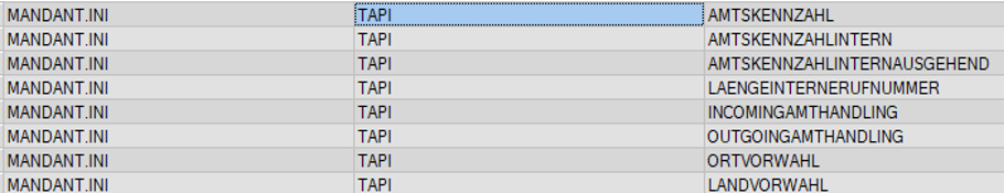

Hinweis: Die Konfigurationsdaten werden bei Windows in der Registry abgelegt.
Technische Anmerkung - Die Leitung wird neu als Wert im Feld Leitung“ (vor Version 17.3.5 im Feld „DEVICE“) unter folgenden Registrierungspfad gespeichert:
Computer\HKEY_CURRENT_USER\Software\SelectLine Software\Local\TAPI\
Unter diesem Pfad befinden sich auch die Einstellungen für die Anrufidentifikation und ob interne Anrufe ausgeblendet werden sollen.
Alle weiteren Einstellungen werden mandantenbezogen in der Tabelle INIFILES gespeichert:
