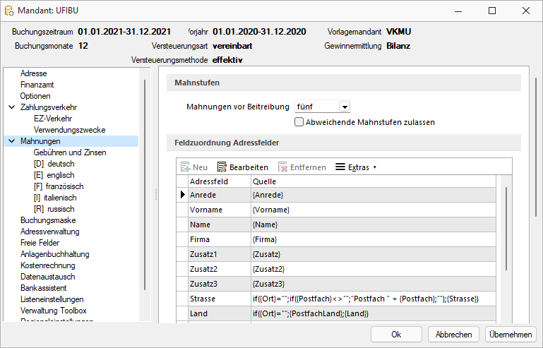

Abbildung 2.189: Mandant Mahnungen Rechnungswesen
Abbildung 2.190: Mandant Mahnungen Auftrag
Mahnstufen
Mahnungen vor Betreibung - Hier haben Sie die Möglichkeit, die Anzahl der Mahnstufen festzulegen. Über das Programm werden maximal 5 Mahnstufen verwaltet.
Abweichende Mahnstufen zulassen - Wollen Sie zur Kennzeichnung von Offenen Posten, die sich z.B. bereits beim Anwalt befinden, ein spezielles Kennzeichen vergeben, können Sie diese Option setzen. Hierdurch wird es zugelassen, beim Bearbeiten eines OPs manuell eine abweichende Mahnstufe (Ziffern > 10) einzutragen.
Feldzuordnung Adressfelder - In der Tabelle werden Ihnen die Standardadressfelder für die Mahnbelege angezeigt. Mit können Sie über die Feldzuordnung festlegen, wie die Mahnadresse aus den Adressfeldern der Stammdaten gebildet werden soll. Über bzw. das Kontextmenü haben Sie die Möglichkeit, die Eingaben auf den Programmstandard zurückzusetzen.
