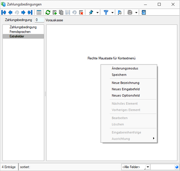

Abbildung 2.601: Zahlungsbedingungen Extrafelder
Funktionalität Extrafeldeditor
Die Ausrichtungshilfen können Sie im Extrafeldeditor-Modus über das Kontextmenü unter Ausrichtung aufrufen.

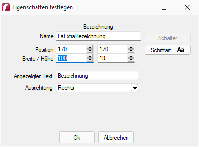

Das Einfügen von Extrafeldern mit hoher Zeichenanzahl (z.B. Text 255 Zeichen) wird auf eine maximale initiale Breite von 300 Pixeln beschränkt. Zudem werden Bezeichnungen mit derselben initialen Höhe (19 Pixel) wie Eingabefelder eingefügt, um eine Ausrichtung zu vereinfachen. Das Kontextmenü im Extrafeldeditormodus wurde optimiert. Mit dem Klicken der rechten Maustaste direkt auf ein Element erreichen Sie nun auch das Extrafeldeditor-Menü.

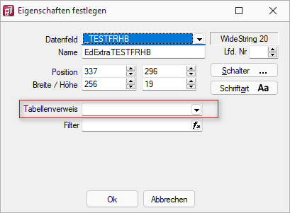

Mit der Erweiterung der Funktionalität von Extrafeldern vom Typ Tabellenverweis verfügen Sie über noch individuellere Anpassungsmöglichkeiten, um Eingaben für Ihre Kunden noch komfortabler zu gestalten. Bisher konnten Sie ein Extrafeld mit einer Auswahl ausstatten, das auf einen beliebigen Stammdialog verweist, was beispielsweise die Möglichkeit bietet, einen Bezug zu einem Datensatz des Stammdialogs herzustellen. Zudem können Sie nun die Auswahlliste des Stammdialogs flexibel einschränken.
Dieses neue Feature bietet vor allem bei Anwendungsszenarien spannende Möglichkeiten, bei der die Auswahl unter Berücksichtigung sich ändernder Datengrundlagen eingeschränkt werden soll. Im folgenden Beispiel ist diese Einschränkung anhand einer simplen Abhängigkeit von Reifen und der Automarke visualisiert. Je nach Auswahl der Automarke ändern sich die auswählbaren Reifen zur Automarke.
Abbildung 2.603: Extradialoge
Um ein Extrafeld vom Typ Tabellenverweis mit einer entsprechenden Filterung auszustatten, muss der Änderungsmodusfür Extrafelderaktiviert werden. Anschliessend können die Eigenschaften des gewünschten Feldes bearbeiten werden, indem es selektiert und anschliessend im Kontextmenü Bearbeiten gewählt wird. Hier können Sie über die bekannte Vorgehensweise für das Extrafeld eine Schalterfunktion bestimmen. Ist diese vom Typ Tabellenverweis, existiert nun unter der Auswahl der Zieltabelle für den Tabellenverweis ein Formelfeld für die Definition des Filters.
