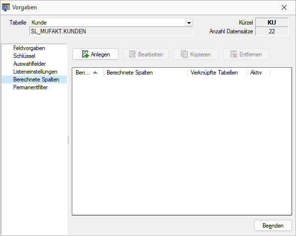

Konfiguration
Die Konfiguration der berechneten Spalten findet über die Vorgabewerte (unter Mandanten-Einstellungen) statt. Für Tabellen bei denen die Möglichkeit der berechneten Spalten nicht zur Verfügung steht, wird der Baumeintrag Berechnete Spalten ausgegraut.

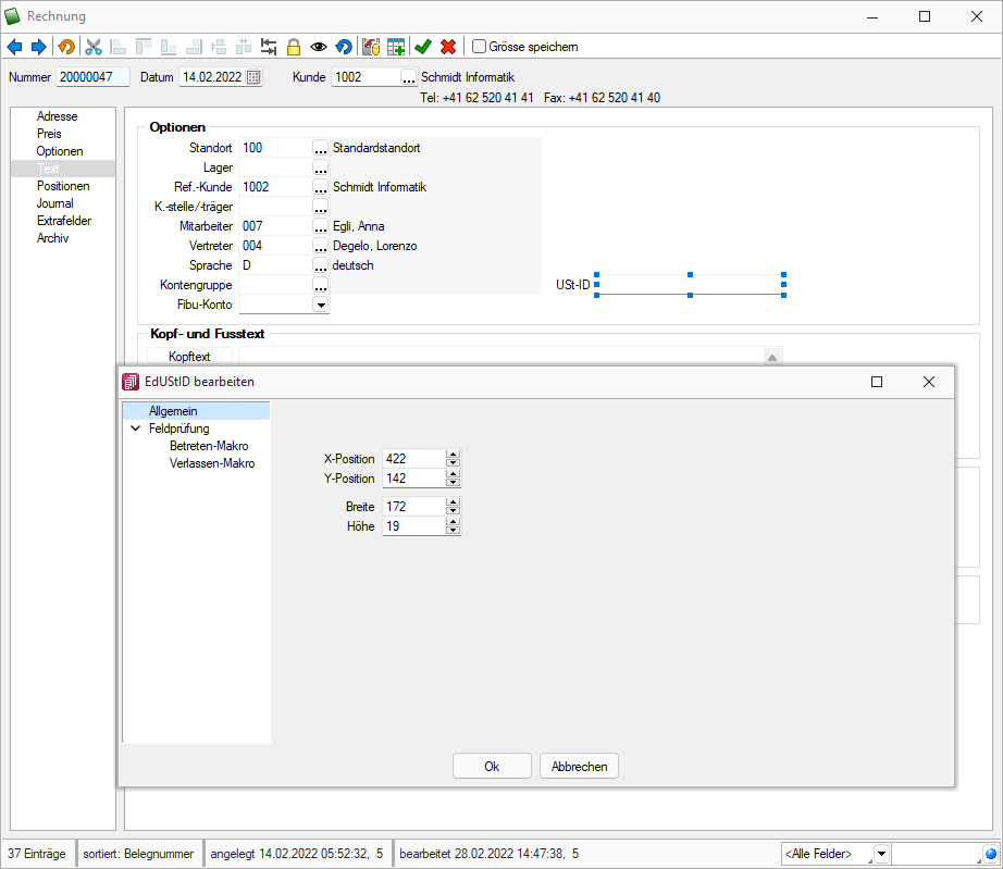

Berechnete Maskenfelder

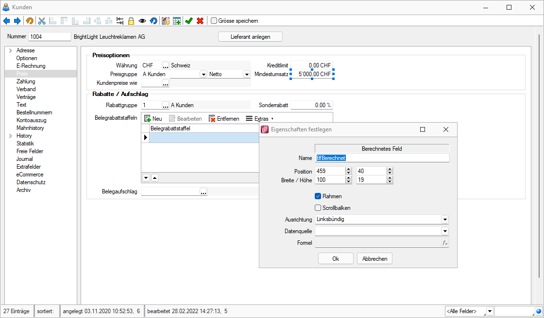

Über die berechneten Maskenfelder lassen sich nicht nur die berechneten Spalten einer Tabelle auf einer Maske darstellen, sondern es können beliebige Informationen über eine Formel (Ähnlich der Formelplatzhalter einer Druckvorlage) berechnet und angezeigt werden. Hierfür muss im Toolboxmodus über die rechte Maustaste in der Maske der Punkt Berechnetes Feld einfügen… gewählt werden.
Abbildung 2.259: Berechnetes Maskenfeld Kunde
Ein Beispiel, die Anzeige beliebiger zusätzlicher Adressinformationen zur Referenzadresse.
Abbildung 2.260: Berechnetes Maskenfeld Rechnung
Beispiel 1
asstring({Umsatz aktueller Monat}; "#,##0.00 EUR" )
Beispiel 2
select("[Strasse]+', '+[PLZ]+' '+[ORT] from Kunden where Nummer = '"+{RefAdresse}+"'")

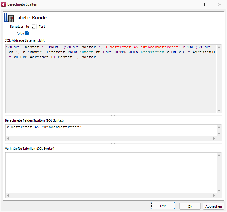

Berechnete Spalten werden pro Benutzer (Passwortanmeldung) definiert. Dadurch ist sichergestellt, dass evtl. auftretende Performance-Einbussen durch aufwändig berechnete Felder keine Benutzer beeinflussen, welche die Information nicht benötigen. Eine Ableitung für weitere Benutzer ist möglich. Über das Deaktivieren der Option Aktiv kann die Anzeige / Berechnung abgeschaltet werden, ohne die bereits eingegebenen Statements zu verlieren (z. B. für Tests).
Abbildung 2.261: Berechnete Spalten CRM
Bereich Berechnete Felder / Spalten (SQL Syntax) - Hier können Berechnungen mit allen in der Quelltabelle verfügbaren Feldern durchgeführt werden.
Bereich Verknüpfte Tabellen (SQL Syntax) - Werden Daten aus einer weiteren Tabelle benötigt, kann optional über z.B. ein „LEFT JOIN“ die Haupttabelle mit einer weiteren verknüpft werden. Es muss sichergestellt werden, dass dadurch keine doppelten Datensätze angezeigt werden: z.B. ein „JOIN“ auf die Tabelle „DEBITOREN“ welche die Mitarbeiter und Vertreter zu einem Kunden ausgibt. Anschliessend können Spalten der verbundenen Tabelle für „Berechnete Felder / Spalten“ verwendet werden.
Eingabe in Berechnete Felder/Spalten
k.Vertreter AS "Kundenvertreter",
k.Mitarbeiter AS "Kundenmitarbeiter"
Eingabe in verknüpfte Tabellen
LEFT OUTER JOIN [DEBITOREN] k
ON (select Nummer from DEBITOREN where
CRM_AdressenID = master.CRM_Adressen_ID) = k.Nummer
