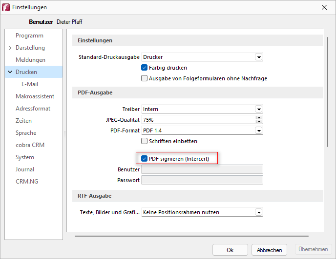

Programmeinstellungen
Abbildung 2.670:  Programmeinstellungen PDF signieren
In den Programmeinstellungen unter Drucken steht neu der Punkt inkl. der Eingabe für Benutzer und Passwort zur Verfügung. Die Felder für Benutzer und Passwort werden erst aktiv, wenn ein Benutzer der in der SelectLine-Software erfasst wurde, angemeldet ist.
Hinweis: Benutzer und Passwort können auch leer gelassen werden. In diesem Fall müssen bei jedem Druckvorgang diese Daten jeweils eingegeben werden.
Die Daten für Benutzer und Passwort müssen PRO Benutzer bei der Firma Intercert angefordert und im Anschluss daran PRO Benutzer in der SelectLine-Software eingeben werden.
