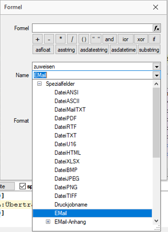

Formelplatzhalter mit Sonderfunktion
Abbildung 1.849: Formelplatzhalter mit Sonderfunktion
Sonderplatzhalter für die Ausgabe in Datei, als Fax oder E-Mail (auch Serienmails und -faxe) werden mit Hilfe von Formelplatzhaltern belegt.
Hinweis: Bei Verwendung von Outlook 64-Bit muss die Schnittstelle auf dem Arbeitsplatz über einen Eintrag in der Programmklassen-ini aktiviert werden.
Für alle aufgeführten Sonderplatzhalter ist als Aktion Zuweisen einzustellen.
Die folgenden Darstellungen sind abhängig vom verwendeten E-Mail Programm.
