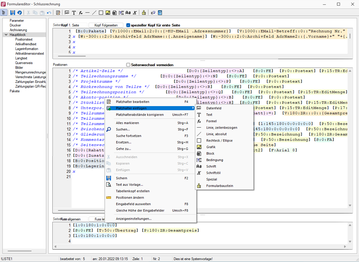

Über Funktionen Blockplatzhalter einfügen aus der Funktionszeile oder aus dem Kontextmenü fügen Sie neue Platzhalter in ein Formular ein, per Doppelklick oder [F4] können Sie bereits vorhandene Platzhalter bearbeiten.

Wählen Sie den entsprechenden Platzhalter aus der Funktionsleiste oder über das Kontextmenü.

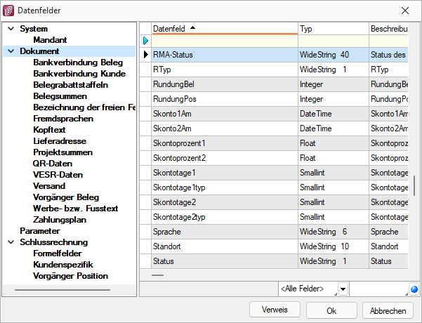

Datenfeld - Ergebnisse des Programms (z.B. Datenbankfelder oder Summen).

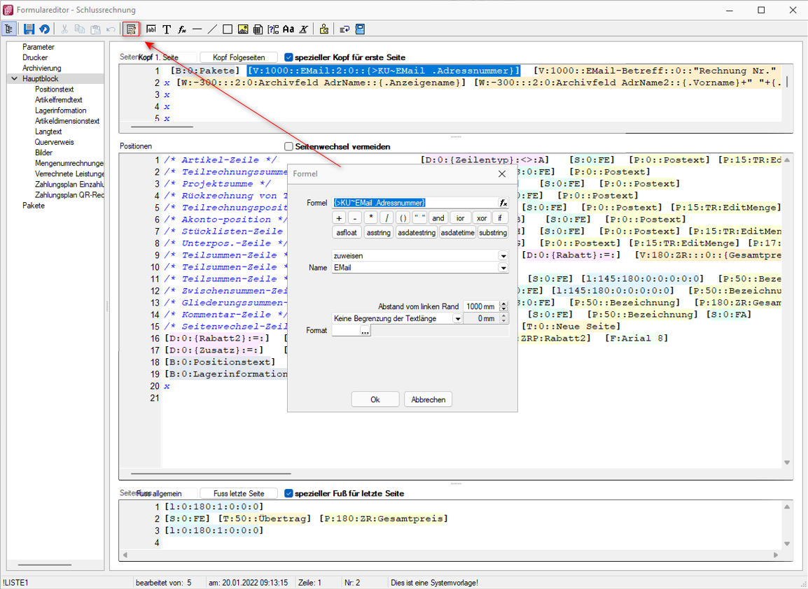

Formel - Realisiert die Definition von Formel.
