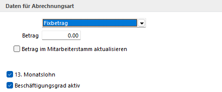

Fixbetrag - Die Zulage wird mit einem Fixbetrag definiert, z.B. dem Bruttolohn.
Abbildung 3.48: Zulagen Fixbetrag
Geben Sie hier den Fix-Betrag der Lohnzulage als Vorschlagswert ein, z.B. Gehalt, Bruttolohn, etc.
Zusätzlich erscheint hier das Kontrollkästchen ”Beschäftigungsgrad aktiv”. Ist dieses Kästchen aktiviert, dann wird der Fixbetrag anhand des Beschäftigungsgrades angepasst. D.h. wenn der Fixbetrag 4'000.-- und der Beschäftigungsgrad in den Stammdaten Mitarbeiter / Adresse 50 beträgt, dann wird der Betrag bei der Lohnabrechnung um 50% gekürzt.

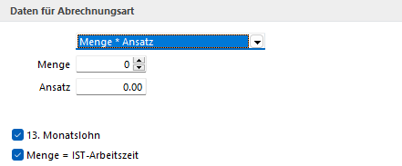

Menge * Ansatz - Die Zulage wird mit einer Menge * einem Ansatz definiert.
Abbildung 3.49: Zulagen Menge * Ansatz
Geben Sie hier die Menge und den Ansatz der Lohnzulage als Vorschlagswert ein. Beispiel: Kinderzulage. Ansatz = 2 (2 Kinder), Menge = 150 (CHF 150.--)
Zusätzlich erscheint hier das Kontrollkästchen ”Menge = IST-Arbeitszeit”. Ist dieses Kästchen aktiviert, d.h. mit einem Häkchen versehen, dann wird die Menge mit der Anzahl Stunden der eingegebenen IST-Zeit verrechnet.

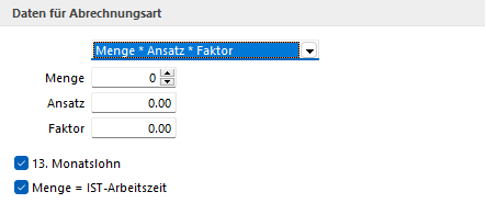

Menge * Ansatz * Faktor - Die Zulage wird mit einer Menge * einem Ansatz * einem Faktor definiert.
Abbildung 3.50: Zulagen Menge * Ansatz * Faktor
Geben Sie die Menge, den Ansatz und den Faktor der Lohnzulage als Vorschlagswert ein.

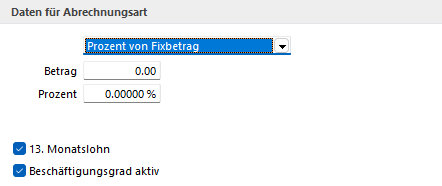

Prozent von Fixbetrag - Die Zulage wird mit einem Prozentsatz von einem Fixbetrag definiert.
Abbildung 3.51: Zulagen Prozent vom Fixbetrag
Geben Sie hier den Prozentsatz und den Betrag der Lohnzulage als Vorschlagswert ein, z.B. Umsatzbeteiligung 2% von 1'000'000.--
Zusätzlich erscheint hier das Kontrollkästchen ”Beschäftigungsgrad aktiv”. Ist dieses Kästchen aktiviert, dann wird der Fixbetrag anhand des Beschäftigungsgrades angepasst., d.h. wenn der Fixbetrag 4'000.-- und der Beschäftigungsgrad in den Stammdaten Mitarbeiter / Adresse 50 beträgt, dann wird der Betrag bei der Lohnabrechnung um 50% gekürzt.

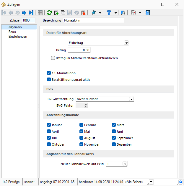

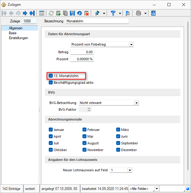

13. Monatslohn - Mit der Version 17.3 haben Sie im SelectLine-Lohn ab der Skalierung Gold die Möglichkeit, eine Zulage als 13. Monatslohn zu definieren und diesen automatisch berechnen zu lassen. Bis anhin war zwar eine Berechnung des 13. Monatslohn möglich, eine automatische Berechnung bei unterjährigem Ein- oder Austritt oder einem Beschäftigungsgrad unter 100% konnte jedoch nicht durchgeführt werden. Mittels einer Auswertung behalten Sie jederzeit den Überblick über die noch ausstehenden Zahlungen bezüglich 13. Monatslohn.
Beachten Sie, dass Sie das neue Abrechnungsjahr mit der Version 17.3 oder höher erstellen müssen. Andernfalls können Sie die Funktionalität erst im Folgejahr nutzen.
Abbildung 3.52: Zulagen Berechnung 13. Monatslohn
Gehen Sie dazu auf die von Ihnen definierte Zulage, in unserem Beispiel die Zulage 1200 unter Stammdaten. Neben den herkömmlichen Einstellungen für die Zulagen haben Sie hier zusätzlich die Möglichkeit, die Berechnungsart zu definieren und die Abrechnungsmonate auszuwählen.
Berechnung - Sie können die folgenden zwei Berechnungsarten definieren:
  • Jahreslohn / 12 = (Ausbezahlte Lohnsumme ) / 12
  • Durchschnittlicher Monatslohn = (Ausbezahlte Lohnsumme / Anwesende Monate) * (anwesende Tage / 360)
  • Abrechnungsmonate - Haben Sie die Abrechnungsmonate Juni und Dezember definiert, so wird in diesen beiden Monaten die Zulage des 13. Monatslohn automatisch eingefügt, sofern Sie angegeben haben, dass im Lohnlauf der 13. Monatslohn bezahlt werden soll. Sie können jedoch die Zulage des 13. Monatslohn jederzeit auch manuell im Abrechnungsassistenten hinzufügen.
BVG
Hier kann definiert werden, ob die Zulage für die voraussichtliche Betrachtung oder für die rückwirkende Betrachtung relevant ist. Diese Einstellung wird für die Berechnung der BVG-Basis benötigt.
Abbildung 3.53: Zulagen BVG
Zulagen mit voraussichtlicher Betrachtung werden verwendet, wenn der Betrag gleichbleibend ist. Dies ist beispielsweise bei allen Monatslohn-Zulagen der Fall. Dann wird der Wert aus der Zulage im Abrechnungsjahr verwendet. Sind Vorerfassungen vorhanden, werden diese ebenfalls berücksichtigt.
Bei der rückwirkenden Betrachtung wird das Vorgängerjahr herangezogen und für die Berechnung der BVG-Basis verwendet. Dies ist beispielsweise bei Stundenlöhnern notwendig.
Ausserdem kann mittels dem BVG-Faktor definiert werden, wie oft die Zulage im Jahr ausbezahlt wird. So können Sie beispielsweise beim Monatslohn den BVG-Faktor auf 13 einstellen, um direkt den 13. Monatslohn mitzuberücksichtigen.
Abrechnungsmonate
Geben Sie unter hier je Zulagenart an, in welchen Monaten die Zulage aktiv sein soll und somit berücksichtigt wird.
Für den Brutto Lohn muss Jan. - Dez. angekreuzt werden. Für den 13. Monatslohn bzw. andere Zulagen muss der jeweilige Monat angekreuzt werden.

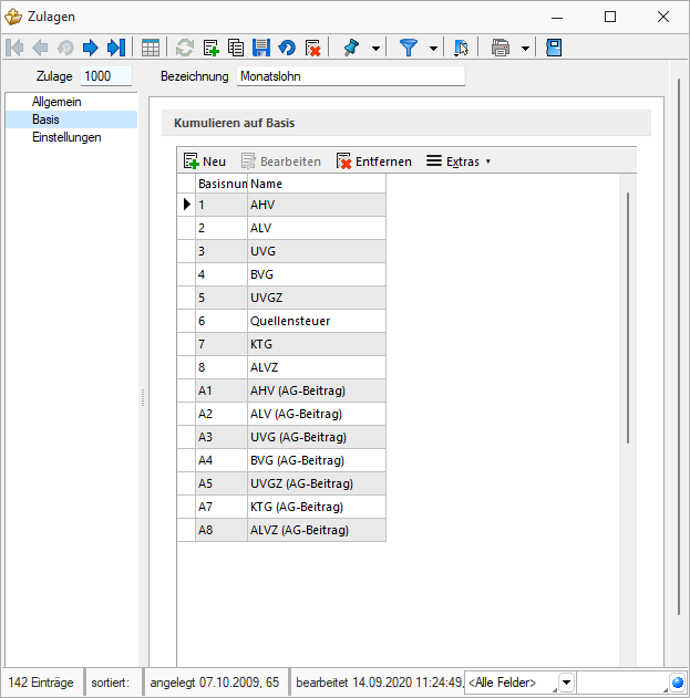

Kumulieren auf Basis
Abbildung 3.54: Zulagen kumulieren auf Basis
Weisen Sie hier die Kumulations-Basen der Lohnzulage zu.
Die Lohnzulage 1000 = Monatslohn gehört folgenden Kumulations-Basen an:
  • 1. AHV-Basis
  • 2. ALV-Basis
  • 3. UVG-Basis
  • 4. BVG-Basis
  • 5. UVGZ
  • 6. Quellensteuer
  • 7. KTG-Basis
  • 8. ALVZ-Basis
  • 9. Alle oben (ohne Quellensteuer) als AG-Beitrag
