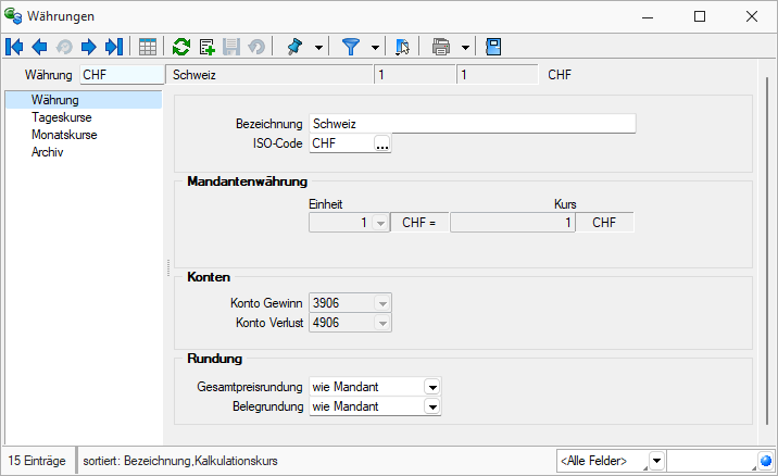

Seite Währung
Bezeichnung - Name der Währung.
ISO-Code - Das Währungskürzel und der ISO-Code sind 3-stellig. z.B. EUR, CHF, USD, GBP, etc.
Mandantenwährung
Kalkulationskurs zu CHF - Der Kalkulationskurs ist die Grundlage der Preiskalkulation im Auftrag.
Je Währung wird entsprechend ihrem Bezug zur Leitwährung ein Fixkurs oder ein Kalkulationskurs verwaltet. Mit dem Fixkurs wurde einmalig der Wert der eurogebundenen Währung zum Euro festgelegt. Dieser Kurs ist festgeschrieben und nicht mehr änderbar.
Im Gegensatz dazu kann der Kalkulationskurs zur Leitwährung für die nicht eurogebundenen Währungen jederzeit angepasst werden.
Konten
Konto Gewinn / Verlust - Auf diese Konten werden beim automatischen Valutaausgleich die Währungsgewinne bzw. -verluste gebucht.
Rundung
nur im Auftrag) - Für den Gesamtpreis der Belegposition und für den Gesamtbetrag des Beleges mit der jeweiligen Währung kann eine Rundungsvorschrift festgelegt werden. Diese Festlegung wird dann anstelle der entsprechenden Mandanteneinstellungen in den Belegen verwendet.
Die Rundungsvorschriften, können bei der Belegerfassung nochmals geändert werden.

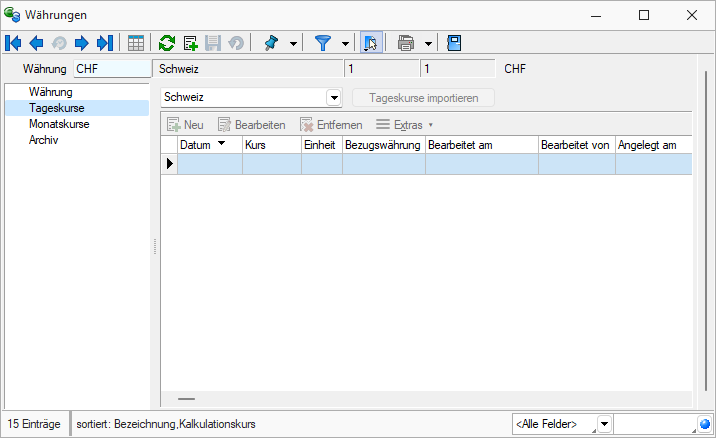

Seite Tageskurs
Mit den Werten für Tageskurse legen Sie den kalkulatorischen Wert der Währung in Bezug auf Ihre eigene Währung oder eine Bezugswährung fest.
Bei Zahlungen und beim Valutaausgleich werden  die aktuellen Tageskurse zu Grunde gelegt.
Abbildung 3.97: Währungen Tageskurse
Als Tageskurs für die Umrechnung von US-Dollar in Euro (1 Dollar entsprechen etwa 0,765 Euro) tragen Sie unter Einheit 1 und unter Kurs 0,765 ein.
In den Mandanteneinstellungen können Sie festlegen, zu welchem Kurs (Tages- oder Kalkulationskurs) standardmässig die Belegpositionen in Fremdwährungsbelegen umgerechnet werden sollen. Bei der Änderung eines Belegdatums und der Belegübergabe können die Kurse optional aktualisiert werden.

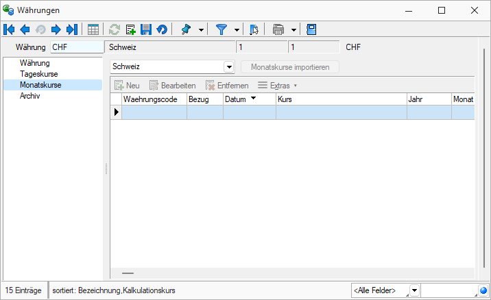

Seite Monatskurse
Über den vorhandenen Schalter bzw. über das Funktionsmenü können Sie Tages- oder Monatskurse importieren.
Abbildung 3.98: Währungen Monatskurse
Unter Monatskurse werden die importieren Monatsmittelkurse je Periode festgeschrieben. Sie können auch nach bearbeitet, gelöscht oder manuell angelegt werden. Diese Kurse werden nur zur Berechnung der Werte für die Mehrwertsteuer-Abrechnung verwendet. Die Währungsumrechnung selber läuft weiterhin über die Tageskurse bzw. den Kalkulationskurs. Beim Import der Monatskurse haben Sie allerdings die Möglichkeit, den aktuellen Monatskurs für den aktiven Mandanten als Kalkulationskurs zu übernehmen. Während die Währungsdaten und Tageskurse pro Mandant verwaltet werden, sind die Monatskurse mandantenübergreifend im Datenverzeichnis abgelegt. D.h. werden die Kurse importiert, werden die Monatskurse aller Mandanten angepasst.
Im Auftrag können Sie über eine Mandanteneinstellung festlegen, mit welchem Kurs (Kalkulations- oder Tageskurs) die Preise in den Belegen umgerechnet werden sollen.
