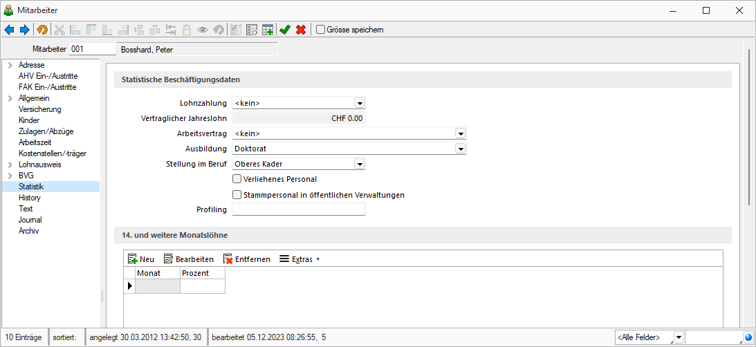

Unter Stammdaten / Mitarbeiter / Statistik müssen die nachfolgenden Positionen eingetragen werden.
Abbildung 3.40: Mitarbeiter Statistik

Folgende vorgegebenen Statistik-Werte gilt es abzufüllen:
  • Lohnzahlung (Auswahl)
  • Vertraglicher Jahreslohn
  • Arbeitsvertrag
  • Aufenthaltsart
  • Ausbildung
  • Stellung im Beruf
    • Verliehenes Personal
    • Stammpersonal in öffentlichen Verwaltung
  • Profiling
Vertraglicher Jahreslohn - dieses Feld kann und darf nur dann gefüllt werden, wenn die Lohnzahlung auf Lohnzahlung ohne Zeitbindung eingestellt ist. Dann muss dieser Wert ausgefüllt werden und der Statistik gemeldet werden.
Verliehenes Personal - sollte nur verwendet werden, wenn der Mitarbeitende nicht im Unternehmen selbst arbeitet, sondern in einem anderen Unternehmen. Das ist beispielsweise bei Personalvermittlungsbüros möglich.
Stammpersonal in öffentlichen Verwaltungen - wird nur für öffentliche Verwaltungen benötigt.
Profiling - Im Profiling kann eine Nummer oder eine Zeichenreihenfolge angegeben werden, die vorgängig mit dem Bundesamt für Statistik abgeklärt wurde.
