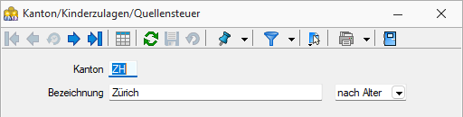

Kantone / Kinderzulagen / QST
Unter Stammdaten / Konstanten / Kantone / Kinderzulagen / QST erfassen Sie für die jeweiligen Kantone die entsprechenden Kinderzulagen und die Angaben für die Quellensteuer.
Kantone
Abbildung 3.64: Kantone Kinderzulagen

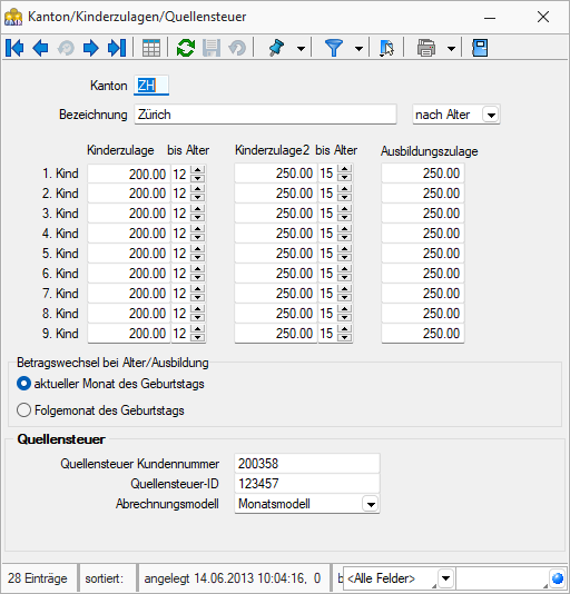

Kinderzulagen
Erfassen Sie hier die Kinderzulagen für die jeweiligen Kantone.
Abbildung 3.65: Kantone Kinderzulagen
Quellensteuer
Hier sind für die Quellensteuer folgende Eingaben erforderlich:
  • Quellensteuer Kundennummer
  • Quellensteuer-ID

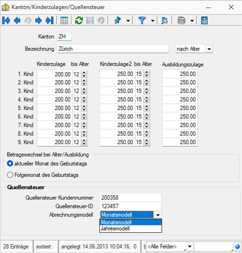

Anpassungen im SelectLine Lohn
Abrechnungsmodell - Das Abrechnungsmodell ist für jeden Kanton einstellbar. Standardmässig sind die Kantone gemäss den aktuellen Gesetzen voreingestellt.
Abbildung 3.66: Kantone Kinderzulagen neu

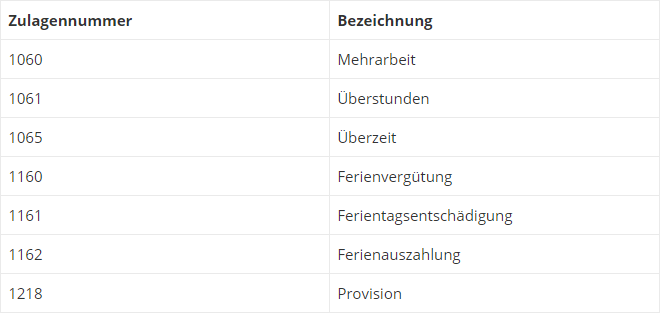

Anpassungen an bestehenden Zulagen - Für gewisse Zulagen sind Anpassungen in den Quellensteuerdetails nötig. Dies gilt unter anderem für folgende Zulagen:
Abbildung 3.67: Anpassungen an bestehende Zulagen

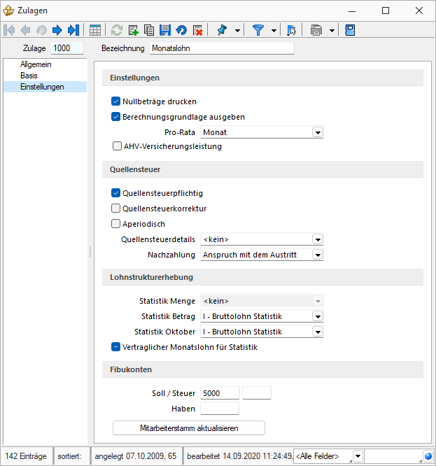

Da es sich bei den oben aufgeführten Zulagen um Vergütungen für zurückliegende Perioden oder zukünftige Perioden handeln kann, sollten diese in den Zulagen / Einstellungen unter Quellensteuerdetails zu E–unregelmässige Leistungen geändert werden. Dieses Feld beeinflusst, dass bei der Berechnung der Quellensteuer die Zulage als einmalige Leistung berücksichtigt wird und nicht herkömmlich in die Quellensteuerberechnung einfliesst.
Abbildung 3.68: Quellensteuerdetails
Weitere Details zur grundsätzlichen Anpassung der Quellensteuer finden Sie im Kreisschreiben Nr. 45 zur Quellenbesteuerung der Eidgenössischen Steuerverwaltung.
