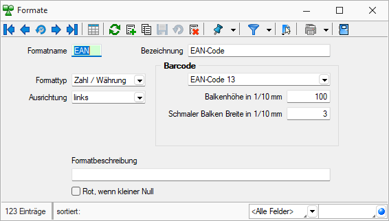

Eingabemaske Formate
Die Eingabemaske zur Verwaltung der Formate erreichen Sie über den Menüpunkt Stammdaten / Konstanten / Weitere... / Formate.
Abbildung 3.82: Dialog Formate Zahl
Formatname - Der Formatname ist der eindeutige Datensatzschlüssel für die Formate und besteht aus maximal 4 Zeichen.
Bezeichnung - Formatbezeichnung
Formattypen - Es steht Ihnen eine Auswahl an Formattypen zur Verfügung:
Ausrichtung - Mit der Ausrichtung legen Sie fest, ob ein Platzhalter linksbündig, zentriert oder rechtsbündig bzw. bei Grafik mit Ober- oder Unterkante an der angegebenen Position ausgegeben wird.

Formatbeschreibung - Zeigt Ihnen die allgemeine Darstellung des Formates auf.
Mit dem Schalter können Sie die Wirkungsweise Ihrer Eingaben überprüfen. Sie werden aufgefordert, einen entsprechenden Testwert einzugeben und erhalten daraufhin die formatierte Darstellung neben dem Schalter im Testfenster der Eingabemaske. Barcode-, Bild- und Logische Formate können nicht getestet werden.
