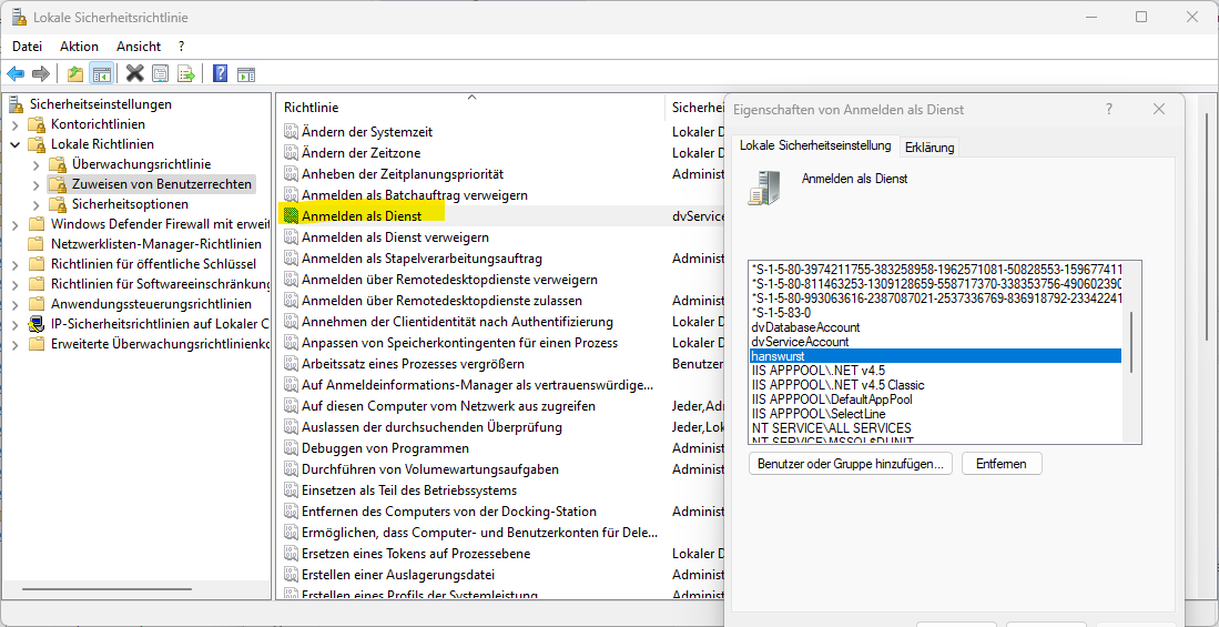

2. Das hinterlegte Dienstkonto hat das Recht „Anmelden als Dienst“ nicht.
Lösung: Überprüfen Sie in den Windows-Einstellungen, ob das Dienstkonto über die Berechtigung „Anmelden als Dienst anmelden“ verfügt, und passen Sie die Berechtigungen bei Bedarf an.

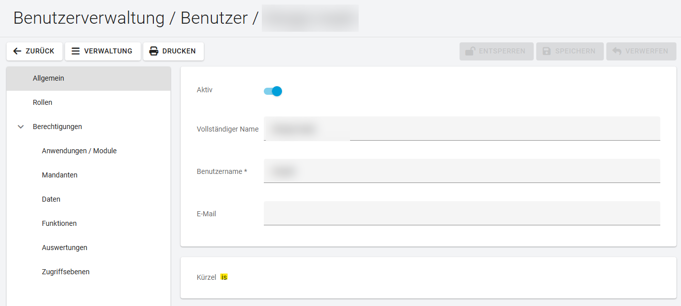

1. In der Rechteverwaltung des Servers merken Sie sich das generische Kürzel des entsprechenden Benutzers

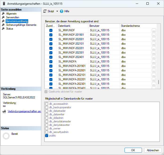

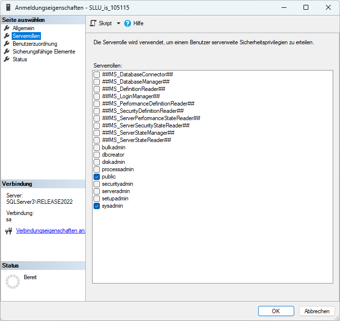

3. Unter Sicherheit -> Logins suchen Sie nach einem Benutzer, der SLLU_is_105115 (is entspricht dem Benutzerkürzel und die darauffolgende Zahl entspricht den Zeichen aus der ASCII-Tabelle (i = 105, s = 115). Hinweis: bei Verwendung eines Kürzels mit einem Sonderzeichen, wird auch an der Stelle des Kürzels bereits der ASCII-Code verwendet)
4. In den Eigenschaften des Benutzers können Sie dann entsprechend Rollenrechte oder Zugriffsrechte auf weitere Datenbanken erteilen (Server Rollen bzw. server roles / Benutzerzuweisung bzw. User Mapping)

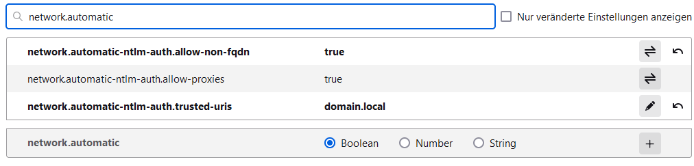

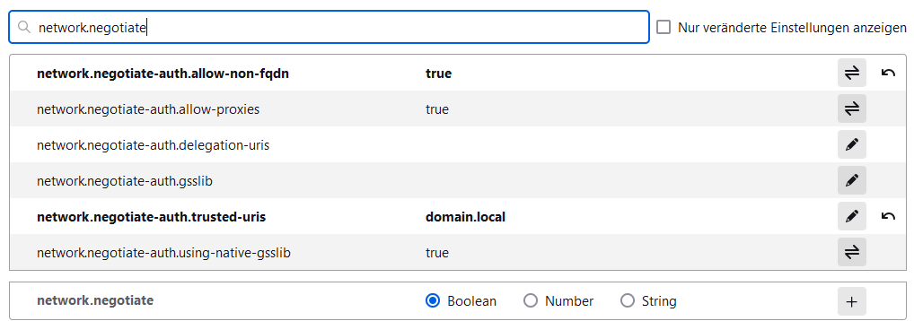

1. Öffnen Sie im Firefox-Browser die Seite „about:config“ (ohne Leerzeichen).
2. Suchen Sie die unten aufgeführten vier Parameter und tragen Sie die angegebenen Werte ein. Ersetzen Sie dabei „domain.local“ durch den Namen Ihrer eigenen Domäne.
network.negotiate-auth.allow-non-fqdn true (wichtigster Eintrag)
network.negotiate-auth.trusted-uris domain.local (also ihre Domäne)
network.automatic-ntlm-auth.allow-non-fqdn true
network.automatic-ntlm-auth.trusted-uris domain.local (also ihre Domäne)
