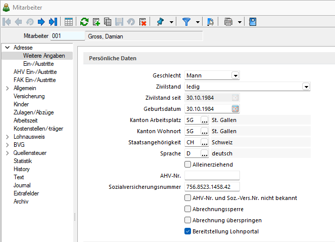

Damit einem Mitarbeiter die Lohndokumente über das Lohnportal zugestellt werden können, müssen folgende 2 Voraussetzungen in den Mitarbeiterstammdaten überprüft werden:
  • Checkbox Bereitstellung Lohnportal unter Adresse / Persönliche Daten muss aktiviert sein

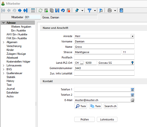

  • Mitarbeiter muss unter Adresse / Kontakt eine E-Mailadresse hinterlegt haben
Wenn die Checkbox aktiviert ist, aber keine E-Mail-Adresse hinterlegt wurde, erscheint die Lohnabrechnung des betroffenen Mitarbeiters zwar im Lohnportal, kann allerdings nicht zugestellt werden. Sind also alle Mitarbeiter entsprechend angepasst worden, kann mit der ersten Bereitstellung fortgefahren werden.

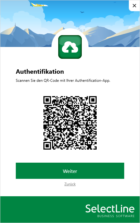

Scannen Sie den QR Code mit dem Authentifikator.
Abbildung 2.88: Authentifikation

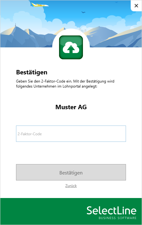

Geben Sie hier den 2-Faktor-Code.
Abbildung 2.89: Registrierung Bestätigen
