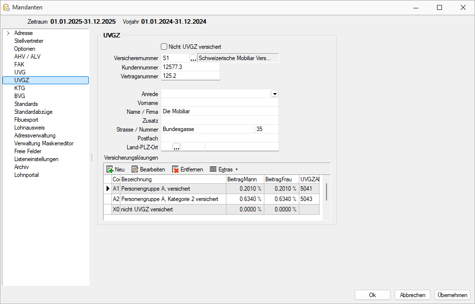

UVGZ
Die Daten des UVGZ (Unfallzusatzversicherung) Versicherers (Adresse, Vertrag und Codes) können unter Mandant / Einstellungen / UVGZ eingegeben und in den Auswertungen mit Verweis später ausgegeben werden. Die Daten des UVG und UVGZ Versicherers können voneinander abweichen.
UVGZ
Abbildung 2.161: Mandant UVGZ
Versicherungslösung
Unter Versicherungslösungen werden mit
sämtliche Sätze erfasst, wobei es zu beachten gilt, dass in den UVGZ-Versicherungscodes zwischen den Geschlechtern unterschieden wird. Es ist somit möglich, unterschiedliche Sätze, je nach Geschlecht, innerhalb des gleichen Versicherungscodes zu erfassen. Zusätzlich kann gleich der zu verwendete UVGZ-Abzug des entsprechenden Codes hinterlegt werden. Die Höchst- sowie Freigrenze ist im verwendeten Abzug zu hinterlegen.
Die Versicherungslösung wird aufgeteilt in:
- Bezeichnung
- Personengruppe (wird durch den Versicherer bekannt gegeben)
- Kategorie (wird durch den Versicherer bekannt gegeben)
- Beitrag Mann
- Beitrag Frau
- UVGZ-Abzug (muss hier vom Abzugsstamm zugewiesen werden)
Abbildung 2.162: Versicherungslösung
Wollen Sie den gleichen Satz mit unterschiedlichen Höchst- oder Mindestlöhne erfassen, so sind zwei Versicherungscodes zu erstellen. In solchen Fällen empfiehlt sich eine Angabe zum Unterschied der vermeintlich gleichen Sätze im Feld Bezeichnung zu machen, um bei der Auswahl des Codes (Mitarbeiterstammdaten) die Übersicht zu wahren. Der eigentliche Versicherungscode setzt sich aus der Kategorie und Personengruppe zusammen.
Mit
kann eine Versicherungslösung wieder bearbeitet oder mit
entfernt werden.
