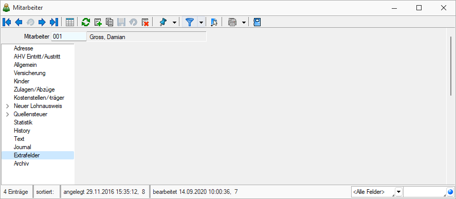

    Mit dem Anlegen eines Extrafeldes wurde die entsprechende Eingabemaske um den Eingabebereich für diese Felder in Form eines zusätzlichen Eintrags in der Baumstruktur (z.B. Kunden mit entsprechender Seite oder eines zusätzlichen Bereichs (z.B. Zahlungsbedingungen, oder um eine zusätzliche Eingabemaske (z.B. Belegpositionen) erweitert. Die zusätzliche Maske für die Belegpositionen erreichen Sie über den Schalter ”Einstellungen und Zusatzfunktionen [F12]” oder per Tastenkürzel [Alt] [F10] im Beleg.

Abbildung 2.201: Mitarbeiter Extrafelder
