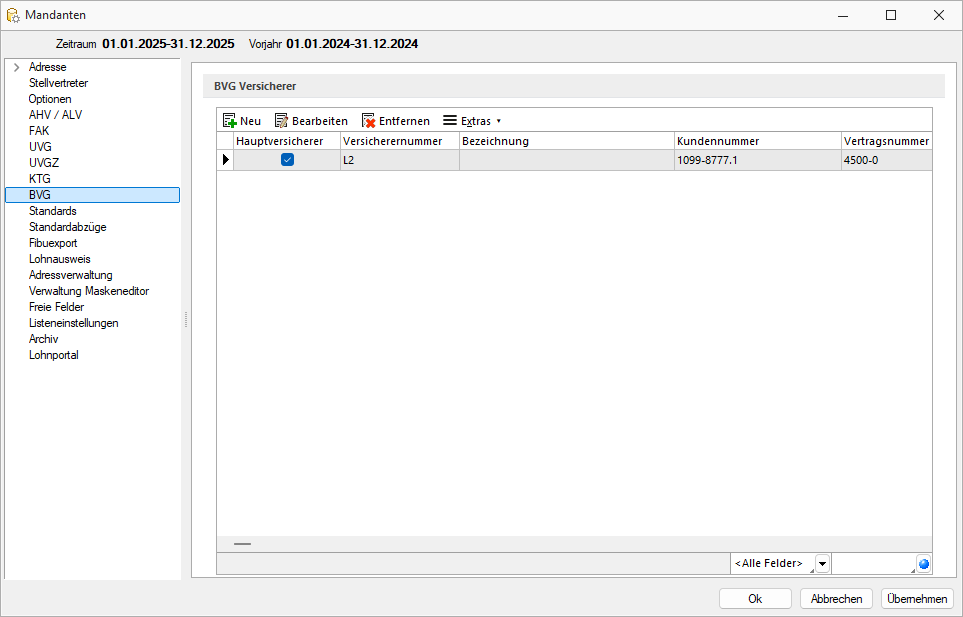

Die Daten des BVG Versicherers können unter Mandant / Einstellungen / BVG eingegeben, und in den Auswertungen mit Verweis, später ausgegeben werden.
In den Mandanteneinstellungen ist es neu möglich, mehrere BVG-Versicherer festzulegen. Wie auch in der UVG, wird im Mitarbeiter anschliessend ausgewählt, welche BVG-Versicherung genutzt wird.
Abbildung 2.164: Mandant BVG
Abbildung 2.165: Mandant BVG

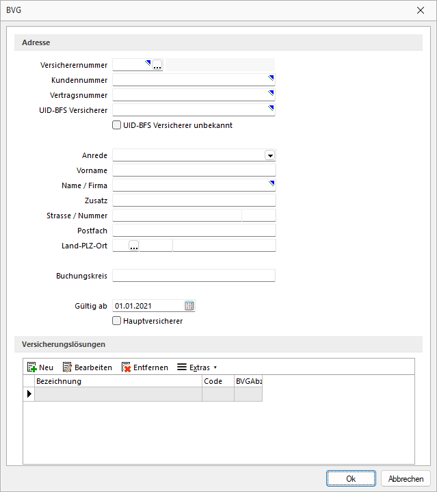

Versicherungslösung
Unter Versicherungslösungen werden mit sämtliche Codes wie folgt erfasst:
  • Bezeichnung
  • Code (wird vom Versicherer bekannt gegeben)
  • BVG-Abzug (muss hier vom Abzugsstamm zugewiesen werden)
Diese stehen dann unter Versicherung in den Mitarbeiterstammdaten zur Verfügung. Aus den unter Mitarbeiter gesetzten Codes und den in den Mandanten-Einstellungen definierten Sätzen und Abzügen entsteht dann der BVG-Abzug des Lohnlaufes.
