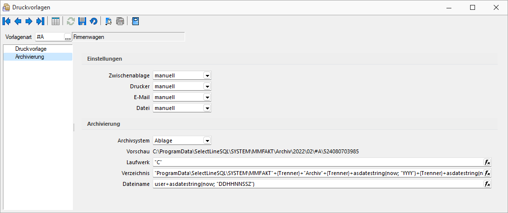

Archivierung allgemein
Archivierung aktivieren
Für jeden Druckvorlagentyp, bei dem die Archivierung aktiviert werden soll, müssen über Applikationsmenü / Drucken / Druckvorlagen die Archivierungseinstellungen gesondert vorgenommen werden. Im Feld Archivierung wählen Sie die gewünschte Archivierungsart.
Abbildung 2.178: Druckvorlagen Archivierung
Weitere Einstellungsmöglichkeiten in dieser Maske werden unten näher erläutert.
Die Archivierung kann auch abweichend von den Einstellungen in der Druckvorlagenart je Auswertung über den Formulareditor erfolgen.

Bei der internen Archivierung (Ablage) werden für die gedruckten Dokumente PDF-Dateien erstellt und in ein Archiv-Verzeichnis abgelegt. Sie steht Ihnen ab der höchsten Programmausprägung zur Verfügung.
Das Ablageverzeichnis bestimmen Sie für alle Druckvorlagen einer Vorlagenart über Applikationsmenü / Drucken / Vorlagen oder für jede Auswertung einzeln im Formulareditor.
Der Ablagepfad setzt sich aus dem Laufwerk, dem Verzeichnispfad und den Dateinamen zusammen. In der Vorschau wird Ihnen der zusammengesetzte Pfad angezeigt. Es können sowohl Dateipfade als auch UNC-Pfade angegeben werden. Über das Dreieck am Ende des Eingabefeldes können Sie eine Auswahl an vordefinierten Feldern treffen, die Sie für die Bildung Ihrer Archivablage verwenden können. Darunter befinden sich Felder hinsichtlich "Archivierung" (z.B. Archivsystem), Archivfelder (z.B. Autor), Informationen zur Druckvorlage (z.B. Name) und alle Felder aus den Mandanteneinstellungen. Aus diesen und / oder aus manuellen Eingaben kann der Archivierungspfad gebildet werden. Auch der Dateiname kann beliebig vergeben werden. So ist es möglich sich eine eigene Ordnerstruktur aufzubauen.
Um den Archivfelder einen Wert zuzuweisen, müssen diese in der Druckvorlage zugeordnet werden. Dies erfolgt über einen Platzhalter. Wählen Sie den Platzhalter (z.B. Belegnummer) aus, der die Information enthält, die Sie zur Bildung Ihres Archivpfades benötigen. Ordnen Sie diesem unter Archivfeld das Feld zu (z.B. Titel), über welches Sie die Informationen an Ihren Ablagepfad übergeben wollen.
Das Archivfeld Titel liefert nun, bei der Einbindung in den Ablagepfad bzw. in den Dateinamen, die Belegnummer mit. So ist es möglich jedes beliebige Feld der Auswertung für die Bildung des Ablageverzeichnisses zu nutzen.
