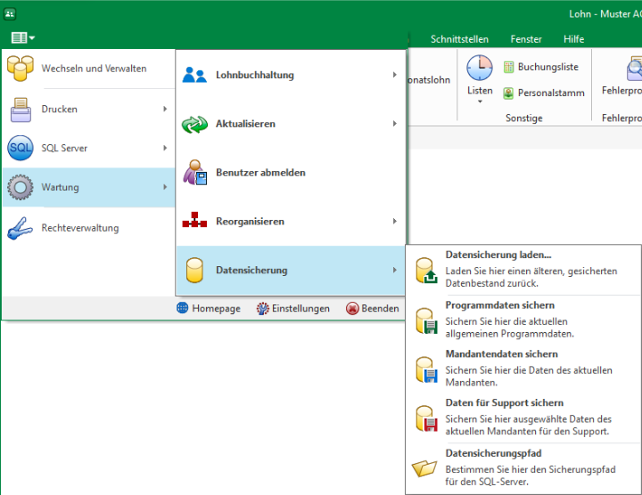

Abbildung 2.76: Applikationsmenü Datensicherung
Hinweis: Bei aktiver Option "inklusive Loggindatenbanken" werden die zum Programm oder Mandant vorhandenen Protokolldatenbanken mit gesichert bzw. wiederhergestellt. Diese können auch über die Verwaltung der Protokollierung getrennt gesichert und wiederhergestellt werden.

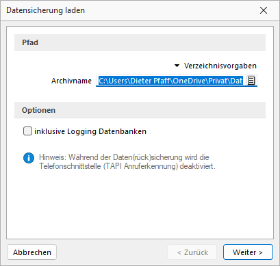

Abbildung 2.77: Dialog Datensicherung laden
Beim Datenrestore werden Ihre aktuellen Daten mit den Daten der Datensicherung überschrieben!
Verwenden Sie Datensicherung laden ... deshalb nur, wenn Ihre Daten nicht mehr zu verwenden sind, oder wenn Sie Mandantendaten duplizieren wollen.
Quellarchiv - Wählen Sie den Namen des Quellarchivs aus und kicken Sie auf  .
Das Programm identifiziert die Archivdatei und zeigt die Art und den Zeitpunkt der Datensicherung zur Kontrolle an. Wurde die gewählte Datensicherung mit einem selbstdefinierten Passwort geschützt, muss dies im Dialog eingegeben werden.
Hinweis: Datensicherungen können Programmklassen übergreifend eingelesen werden.
Nach einer Sicherheitsabfrage werden die gesicherten Daten zurückgeschrieben. Anschliessend lässt sich noch der Mandantentyp ändern. Das Ändern eines Mandantentyps ist nur absteigend möglich. Das Wechseln in den vorherigen Typen bzw. in den Typ Produktivmandant ist nur mit unbegrenzter Mandantenanzahl möglich.
Bei aktiver Option inklusive Logging Datenbanken werden die zum Programm oder Mandant vorhandenen Protokolldatenbanken mit gesichert bzw. wiederhergestellt. Diese können auch über die Verwaltung der Protokollierung getrennt gesichert und wiederhergestellt werden.
