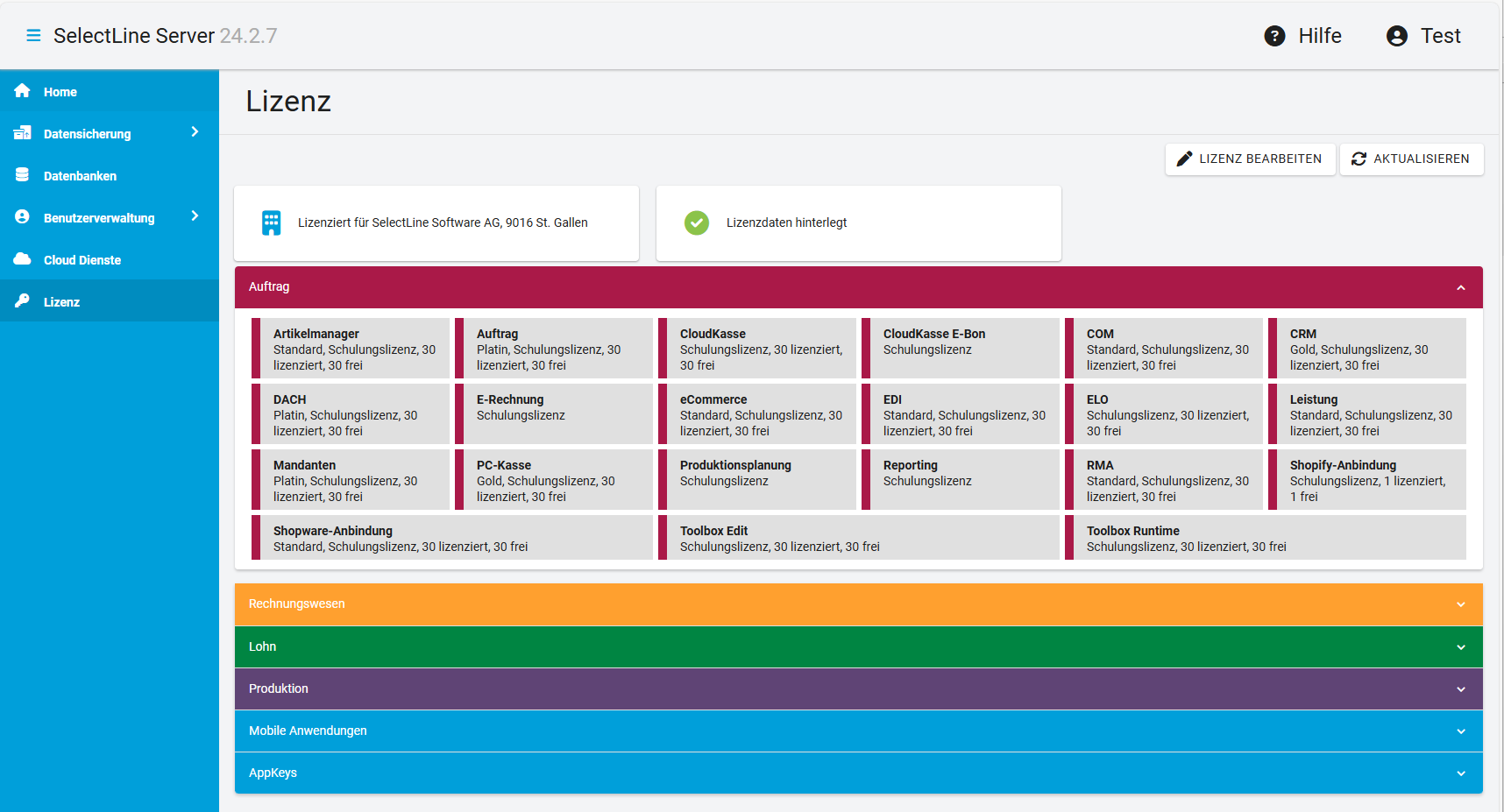

Lizenzierung ab Version 24.2
Über den Dialog Hilfe / Programm / Lizenzierung können Sie Ihre Lizenzdaten eintragen.
Die Bearbeitung der Lizenz erfolgt über Lizenz bearbeiten.

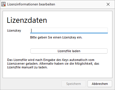

Lizenzierung ab Version 20.1
Mit der Version 20.1 der SelectLine-Programme wird ab März 2020 die Lizenzierung angepasst. Sie ist wesentlich benutzerfreundlicher und bequemer. Ab Version 20.1 gibt es pro Installation nur noch einen "Lizenzkey" und eine dazugehörige Lizenzdatei. Der "Lizenzkey" ändert sich über die gesamte Lebenszeit einer Installation nicht. Auch müssen bei Veränderungen an den "Lizenzen" (z.B. "Lizenzierung" neuer Module oder Änderungen bei der Zahl der Arbeitsplätze) keine neuen "Lizenznummer"n mehr eingegeben werden. Ein Update der "Lizenzierung" erfolgt ab der Version 20.1 im Hintergrund und vollautomatisch. Auch das Update der "Lizenzen" eines älteren SelectLine-Programms auf eine Version ab der 20.1 erfolgt automatisch im Hintergrund und erfordert im Normalfall keine Neueingabe des "Lizenzkey"s.
Die Eingabe eines "Lizenzkey"s ist nur bei Neuinstallationen notwendig, und dort auch nur einmal. Eine erneute Eingabe bei Versionsupdates oder Anpassungen an der Lizenz ist danach nicht mehr notwendig. Die Eingabe des "Lizenzkey"s kann in einem der installierten Programme erfolgen (z.B. Auftrag, Rechnungswesen, Artikelmanager usw.). Mit der einmaligen Eingabe des "Lizenzkey"s erfolgt die "Lizenzierung" aller Programme. Es muss nicht mehr jedes Programm und jedes Modul einzeln durch Eingabe einer "Lizenznummer" aktiviert werden.
Mit der Version 20.1 gibt es für alle SelectLine -Programme einen zentralen Lizenzserver. Dieser übernimmt die Prüfung der Gültigkeit einer Lizenz und sorgt auch bei einer Anpassung der Lizenz für alle notwendigen Updates bei allen Clients. Für den Fall, dass keine Online-Verbindung zum Lizenzserver besteht, kann die notwendige Lizenzdatei durch den Fachhändler auf der Webseite "Lizenzen" im Partnerbereich heruntergeladen werden. Diese Datei muss im Lizenzdialog eines SelectLine -Programms (z.B. Auftrag oder Lohn) zusammen mit dem "Lizenzkey" des Kunden eingespielt werden.

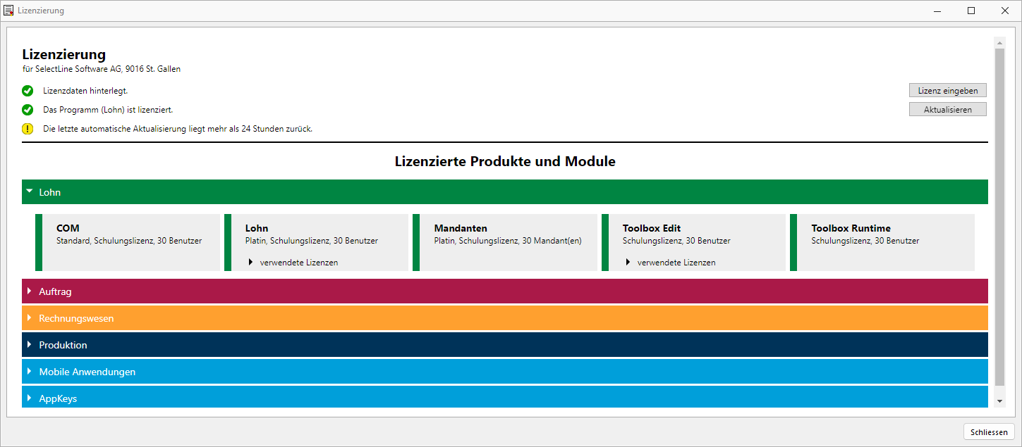

Den Dialog zur Eingabe oder Änderung der Lizenzdaten erreicht man über den Schalter . Der Schalter prüft bei bestehender Internetverbindung ob auf dem Lizenzserver neuere Lizenzdaten vorhanden sind und aktualisiert diese in der Datenbank.
In diesem Dialog bekommt man einen Überblick aller aktuell lizenzierten Produkte und Module.
Abbildung 2.9: Lizenzierte Produkte und Module
Die Produkte und Module werden ggf. mit Lizenzart, Ausprägung und Anzahl der Benutzer / Mandanten / Geräte aufgeführt. Ist ein Programm oder Modul in der Anzahl der Benutzer begrenzt, werden dort zusätzlich die aktuell verwendeten "Lizenzen" mit angezeigt.
