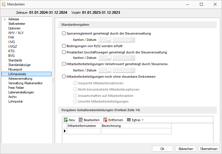

Sämtliche Dialoge, in welchen neue Felder hinzugefügt oder anderweitig Anpassungen vorgenommen wurden, sind mit einem neuen Design überarbeitet worden. Diese sind durch den weissen Hintergrund und dem neuen Design erkennbar.
Abbildung 2.6: Mandant Lohnausweis
Wichtig
Überprüfen Sie die Dialoge, falls Sie Maskenanpassungen oder Toolboxänderungen vorgenommen haben.
Einstellungen überprüfen
Überprüfen Sie zwingend die Mandanteneinstellungen, die Mitarbeitereinstellungen als auch die Zulagen nach dem Wechsel auf Swissdec 5. Wenn Sie die Dialoge speichern, werden Sie eine Liste der noch auszufüllenden Datenfeldern erhalten. Erst wenn alle Pflichtfelder gefüllt sind, sollten Sie eine Abrechnung erstellen. Andernfalls besteht die Situation, dass Sie zwar die Mitarbeiter korrekt abrechnen können, jedoch eine elektronische Meldung nicht möglich ist, weil nicht alle nötigen Felder gefüllt sind.
