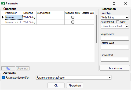

Über den Schalter können Sie unter Eigene Daten / Makro-Assistent - Schalter Parameter - Abfrageparameter bearbeiten vorhandene Abfrageparameter bearbeiten. Mit dem Aufruf des Dialogs wird die SQL-Anweisung nach Parametern durchsucht – diese stehen dann in der Liste unter Parameter zur Bearbeitung zur Verfügung,
Abbildung 5.385: Dialog Parameter definieren
Parametername - Alle Eingaben (Ausnahme Einstellungen zur ”Automatik”) in diesem Dialog beziehen sich immer auf den selektierten Eintrag der Liste Parameter.
Datentyp - Dem selektierten Parameter ist der entsprechende Datentyp zuzuweisen.
Auswahlfeld - Zusätzlich zur manuellen Eingabe von Parameterwerten hat man auch die Möglichkeit, Schlüsselfelder aus einer Liste als Parameterwert zu holen. Dazu ist für den selektierten Parameter die Option ”Auswahlfeld” zu setzen und die entsprechende Tabelle einzustellen. Wollen Sie z.B. in einer Tabelle mit Belegen eine Auswertung für bestimmte Kunden machen, müssen Sie im Auswahlfeld die Tabelle Kunde wählen. Bei Eingabe des Parameterwertes können Sie dann aus einer Liste den entsprechenden Kunden wählen.
Vorgabewert - Als Standard wird immer der letzte verwendete Parameter beim Start der Abfrage vorgeschlagen. Tragen Sie einen Vorgabewert ein, wird dieser Wert beim Start des Makro verwendet. Für den Datentyp Date steht der Vorgabewert ” aktuelles Datum ” zur Verfügung.
Hinweistext - Vor der Ausführung der SQL-Anweisung erscheint ein Dialog zur Eingabe der Parameterwerte. Der hier je Parameter hinterlegte Hinweistext erscheint jeweils in der Statuszeile, wenn der Pfeil auf das Eingabefeld zeigt.
Parameterautomatik
Für die Abfrageparameter kann eingestellt werden, ob
  • die Parameter vor dem Starten immer abgefragt werden (Beispiel siehe oben – die Parameternamen sind völlig beliebig)
  • im aktiven Stammdialog die betroffenen Tabellenfelder gesucht und als Vorschlag für die Parameter angeboten werden
  • im aktiven Stammdialog die betroffenen Tabellenfelder gesucht werden und, wenn alle Parameter gefunden wurden, die Anweisung ohne Parameterkontrolle gestartet wird.
