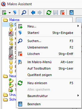

Abbildung 5.261: Makro Kontext
Klick auf Toolbutton oder Ctrl + leer alle Bilder aus dem Makroverzeichnis werden angezeigt.

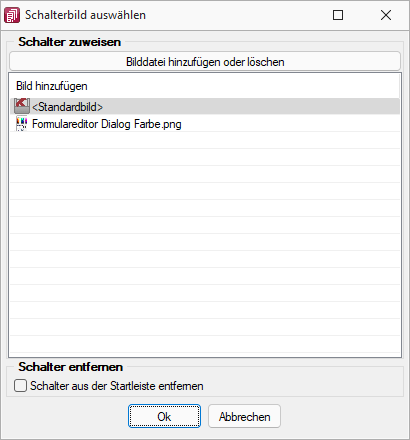

Abbildung 5.262: Schalterbild auswählen
Wählen Sie ein Bild für den Schalter in der Funktionsleiste aus, mit dem Sie ein Makro starten wollen.
Schalter zuweisen - Über den vorhandenen Schalter können Sie neue Bilder aus einem beliebigen Verzeichnis der Auswahlliste hinzuzufügen bzw.
löschen.
Die Grösse der verwendeten Icon beträgt 32*32 Pixel (die der kleinen Schalterbilder 16*16 Pixel). Wird ein grösseres / kleineres Bild verwendet wird skaliert, das Seitenverhältnis wird dabei beibehalten.
Schalter entfernen - Löscht das Schalterbild zum ausgewählten Makro aus der Funktionsleiste.
Hinweis: Vorgenommene Änderungen werden erst nach dem Beenden des Makro-Assistenten wirksam.
