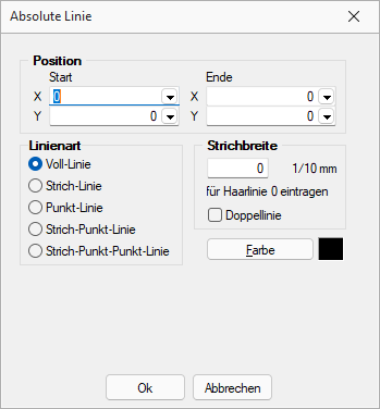

Wählen Sie dazu im Formulareditor über Funktionsleiste oder Kontextmenü Linie, absolut.
Abbildung 5.97: Formulareditor Dialog absolute Linie
Position in mm - Die Koordinaten können Sie als absolute Werte eingeben und/oder bei variabler Ausführung entsprechend bestimmter Abhängigkeiten als Ergebnis einer Formel.
Strichbreite - Die Strichstärke wird in Zehntelmillimetern angegeben. Für Haarlinien ist eine Null einzutragen.
Farbe - Die Farbe der Linie kann mit dem Schalter
ausgewählt werden. In den Programmeinstellungen kann der Farbdruck abgestellt werden. Dann erscheinen die Linien zwar in der Bildschirmansicht farbig, aber bei der Ausgabe auf einen Drucker werden schwarze Linien ausgegeben.
