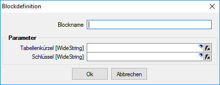

Block mit vordefinierter Abfrage
Über den Schalter aus dem Dialog Blockplatzhalter einfügen gelangen Sie in die Maske zur Auswahl eines Blocks mit einer vordefinierten Abfrage.
Blockname - Geben Sie einen beliebigen Blocknamen ein. Hierbei dürfen keine Sonderzeichen verwendet werden. Der Blockname sollte so gewählt werden, dass er nicht mit vorhandenen Blöcken übereinstimmt.
Parameter - Je nach Auswahl eines vordefinierten Blocks müssen verschiedene Parameter (z.B. Tabellenkürzel, Schlüssel, usw.) entsprechend dem aktiven Dialog festgelegt werden. Allen Parametern muss ein Wert oder Datenfeld zugewiesen werden. Daten- bzw. Formelfelder aus dem aktiven Dialog können Sie mit dem Schalter auswählen.
Prüfen Sie über das Kontextmenü mit der Auswahl "Test" im Anschluss an Ihre Formeldefinition unbedingt die Richtigkeit der Syntax Ihrer Eingabe (siehe Syntaxprüfung und Formeltest).
Hinweis: Das Tabellenkürzel für die vordefinierten Blöcke Bilder aus Bilddate, Langtexte aus Textdatei oder Journaleinträge bezieht sich nicht auf das Tabellenkürzel der abzufragenden Tabelle (BI für Bild, TE für Text oder JN für Journal) sondern auf das Datenfeld Blobkey. Die ersten beiden Zeichen in diesem Feld stehen für das Tabellenkürzel der Haupt-Tabelle, es folgt der Schlüssel, der eventuell in eine Zeichenkette gewandelt werden muss.
Abbildung 5.108: Block mit vordefinierter Abfrage
