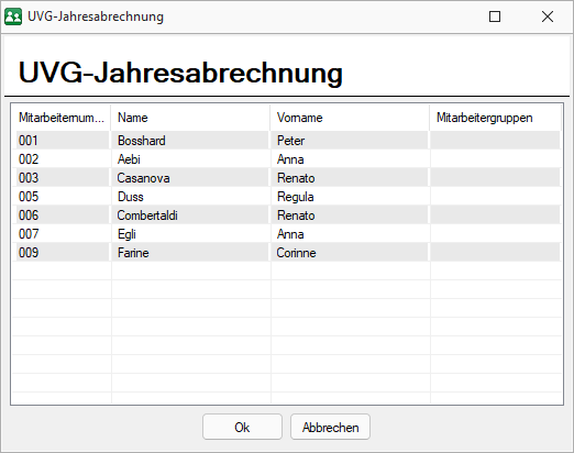

UVG Jahresrechnung
Die UVG-Jahresabrechnung muss Ende des Jahres der SUVA abgegeben werden und ist eine ”Pflichtliste”. Die SUVA-Jahresabrechnung muss in Ihrem Betrieb aufbewahrt werden.
Die Mitarbeiter sind in alphabetischer Reihenfolge aufzulisten, können aber für interne Zwecke wie nachfolgend dargestellt werden.
Abbildung 4.14: Viewgen UVG Jahresauswertung
