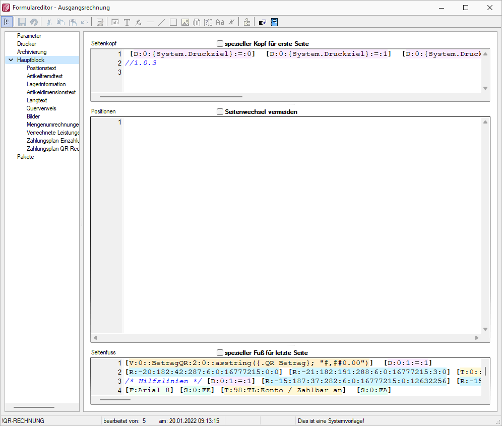

Die Archivierung kann auch abweichend von den Einstellungen in der Druckvorlagenart je Auswertung über den Formulareditor erfolgen.
Hinweis: Nehmen Sie die Einstellungen für die Archivierung nicht an Systemdruckvorlagen vor! Diese werden bei einem Update überschrieben.
Abbildung 5.395: Formulareditor
Die Archivierung kann nach dem Druck auf einen Drucker, in eine Datei oder E-Mail bzw. in die Zwischenablage automatisch, manuell oder per Nachfrage erfolgen. Diese Einstellungen treffen Sie entweder in den Vorlagearten oder in jeder einzelnen Druckvorlage über den Formulareditor.
Über den Button können Dokumente auch direkt aus der Bildschirmvorschau archiviert werden.

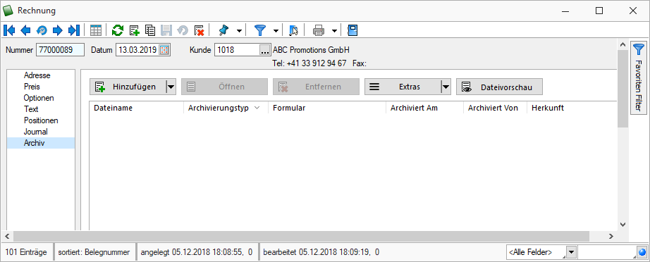

Archivierte Dokumente in den Dialogen
Zum Datensatz archivierte Dokumente werden im Baumeintrag Archiv aufgelistet. Zusätzlich werden hier indirekt verknüpfte Archiveinträge (z.B. Archiveinträge aus Vorgängerbelegen) andersfarbig mit aufgelistet. Diese Archiveinträge können über einen Filter am unteren Ende ausgeblendet werden.
Abbildung 5.397: Archiv Rechnung
Über einen Doppelklick auf einen Eintrag oder den Schalter wird das Dokument aus dem Archiv zur Ansicht geöffnet. Zusätzlich kann das Dokument über die Dateivorschau betrachtet werden.
