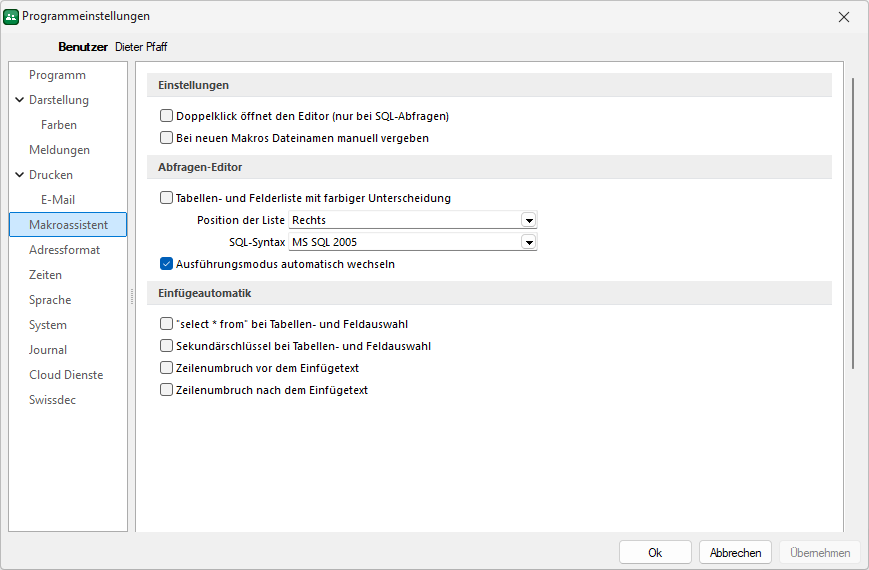

Seite Makroassistent
Abbildung 2.107: Programmeinstellungen Makroassistent
Einstellungen
Die Arbeit mit dem Makroassistenten können Sie über die Einstellungen auf dieser Seite optimieren.
  • Ein Doppelklick auf einen Makro-Eintrag öffnet den Makro-Editor, sonst Ausführen.
  • Bei Neuanlage eines Makros wird ein Eingabedialog zum Dateinamen des Makros angezeigt.
Abfrage Editor
Die Leiste mit der Anzeige der verfügbaren Tabellen und Tabellenfelder im Abfrage-Editor kann für die linke bzw. rechte Maskenseite eingestellt oder ganz ausgeblendet werden. Weiterhin kann für diese Leiste eine farbliche Markierung eingestellt werden, die kenntlich macht, in welchem Verzeichnis (Daten- oder Mandantenverzeichnis) sich die Tabelle befindet bzw. um welchen Feldtyp (String, Float,...) es sich handelt. Darüber hinaus wählen Sie die zu verwendende SQL-Syntax, d.h. nach welchem Dialekt die Farben in bestimmten Anweisungen dargestellt werden.
Mit gesetzter Option Ausführungsmodus automatisch wechseln wird die Makro-Aktion bei Eingabe der Befehlsanweisung automatisch angepasst. So wird z.B. automatisch auf die Aktion Ausführen gewechselt, wenn Befehlseingaben mit update, create, insert erfolgen.
Einfügeautomatik
  • Die Auswahl einer Tabelle bzw. eines Tabellenfeldes wird automatisch um die entsprechende ”select”-Syntax ergänzt.
  • Für die Auswahl wird zusätzlich der Sekundärschlüssel der Tabelle als ”where”-Klausel eingefügt.
  • Vor dem Einfügetext wird zusätzlich ein Zeilenumbruch eingefügt.
  • Nach dem Einfügetext wird zusätzlich ein Zeilenumbruch eingefügt.

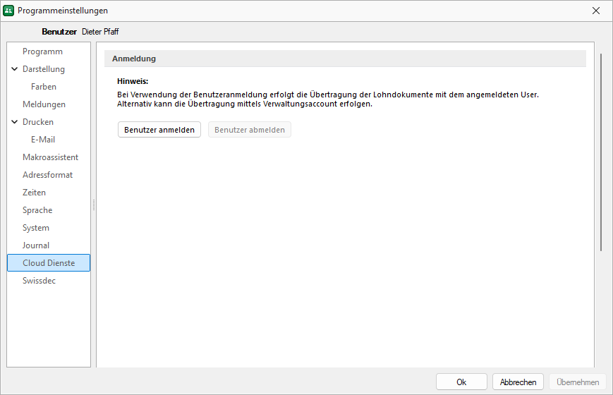

Seite Cloud Dienste
Hier erfolgt die Anmeldung zum Lohnportal im SelectLine Server.
Einstellungen - Cloud Dienste
