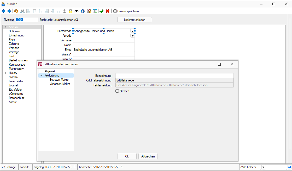

Pflichtfelder
Sie haben in toolboxfähigen Dialogen die Möglichkeit der Pflichtfelddefinition. Pflichtfelder müssen bei der Anlage eines neuen Datensatzes zwingend gefüllt werden, ansonsten ist ein Abspeichern nicht möglich.
Mit Rechtsklick auf das gewünschte Pflichtfeld gelangen Sie in das Kontextmenü, wählen Sie hier ”bearbeiten”. Im Maskeneditor konnten Sie hier nur auf der Seite Allgemein Anpassungen vornehmen. siehe auch Extrafelder erzeugen. Mit dem Toolboxeditor gibt es hier zusätzlich die Seite Pflichtfelder.
Abbildung 5.368: Pflichtfeld bearbeiten
Hier können Sie das gewählte Feld optional als Pflichtfeld einstellen. Sie können eine beliebige Bezeichnung vergeben, die dann in entsprechenden Meldungen im weiteren Programmverlauf verwendet wird. Mit Aktivierung der Option ”Schon beim Verlassen überprüfen” haben Sie die Möglichkeit, die Prüfung für das Eingabefeld bereits vor dem Speichern des Datensatzes durchzuführen. Je nach Datentyp werden die Felder zur Bereichsprüfung aktiviert.
