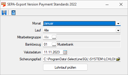

Mit Anwahl des Menüs öffnet sich ein ähnlicher Dialog wie beim DTA. Die Absender-ID fällt weg, da diese nicht mehr benötigt wird und zusätzlich steht eine Funktion , zur Prüfung des Lohnlaufes zur Verfügung. Diese prüft den Inhalt auf korrekte Daten und Formatierungen. Im sich allfällig öffnenden Protokoll, kann gleich zum entsprechenden Datensatz gesprungen werden. Möglich sind auch Zahlungen an Bankverbindungen im Ausland.

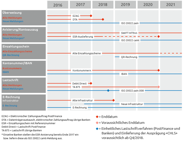

Als erstes Finanzinstitut stellt die PostFinance ihren bisherigen Zahlungsverkehr um. Ab dem 01.01.2018 wird die PostFinance keine EZAG-Dateien mehr annehmen. Auch die Lastschriften müssen im neuen Format der PostFinance zur Verfügung gestellt werden und die ESR-Gutschriften sind bei der PostFinance ebenfalls nur noch im neuen Format erhältlich. Diese Formate können bereits heute hoch- bzw. heruntergeladen werden.
Auch ein Grossteil der übrigen Finanzinstitute akzeptiert bereits die neuen Formate. Bis Mitte 2018 müssen sämtliche Finanzinstitute die Norm ISO 20022 umgesetzt haben. Ab dann werden keinerlei alte Dateiformate wie DTA mehr akzeptiert. Auf der Abbildung ist der aktuelle Fahrplan (Stand 07.06.2017) für die Harmonisierung des Zahlungsverkehrs ersichtlich.

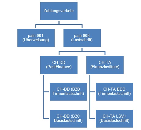

Die Meldung pain.001 ersetzt die bisherigen Formate EZAG der PostFinance bzw. DTA der restlichen Finanzinstitute. Ein Grossteil der Banken ist bereits jetzt im Stande, diese Format zu verarbeiten.
Pain.008-Meldungen ersetzen die bisherigen Lastschriftverfahren. Es wird dabei zwischen zwei unterschiedlichen Lastschriftverfahren unterschieden. Zum einen dasjenige der PostFinance (CH-DD) und zum anderen dies der restlichen Banken (CH-TA). Für beide Verfahren gibt es nochmals zwei Ausprägungen, namentlich die Firmenlastschrift (ohne Widerspruchsrecht) und die Basislastschrift (mit Widerspruchsrecht). Da ab 2019 die beiden Verfahren CH-DD und CH-TA zusammengeführt werden, setzen einige Finanzinstitute die aktuelle Ausführung nicht um und warten auf die vereinheitlichte Version. Die PostFinance bietet allerdings ab 01.01.2018 lediglich noch CH-DD an und nicht mehr das bisher benutzte DebitDirect Lastschriftverfahren.

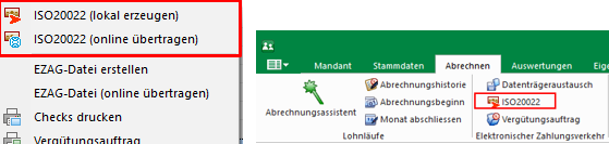

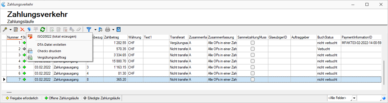

Um die Zahlungen als pain.001 zu erstellen benötigt es keine Anpassung Ihrer Prozesse. Wichtig ist jedoch, dass die IBAN und die BC-Nummer in den Stammdaten Ihrer Lieferanten korrekt erfasst sind, da diese zwingend für die Übermittlung benötigt werden. Die Angabe eines reinen Bankkontos genügt nicht. Wenn Sie eine Rechnung mit pain.001 bezahlen möchten verfahren Sie wie bis anhin und erstellen einen Zahlungslauf.
Anschliessend wählen Sie
  • ISO 20022 (lokal erzeugen) oder
  • ISO 20022 (online übertragen).
