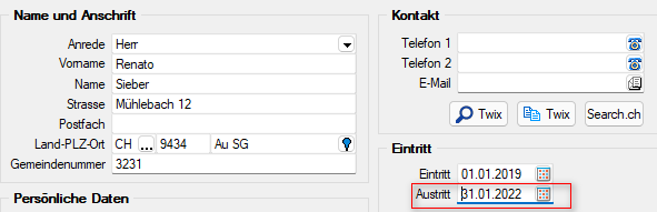

Auswahl ausgetretene MitarbeiterInnen
Abbildung 3.115: Auswahl Mitarbeiter
Auf Grund der vorgegebenen Funktion Mitarbeiter wählen, öffnet sich das herkömmliche Auswahlfenster in welchem aber nur Mitarbeiter erscheinen, welche mit einem Austrittsdatum versehen sind.
Abbildung 3.116: Austrittsdatum
