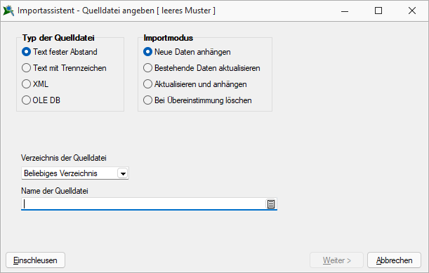

Typ der Quelldatei - Sie können Dateien im Text- oder XML-Format importieren. Texte können mit festem Zeichenabstand oder mit Trennzeichen
importiert werden. Mit der Auswahl OLE DB ist es möglich,
den Datenimport aus per OLE DB ansprechbaren Datenquellen (SQL Server-,
Access-, Oracle- und Paradox-Datenbanken) vorzunehmen.
Über die Schaltfläche Verbindung konfigurieren können Sie die Verbindung zur Importdatei herstellen.
Importmodus
- Neue Daten anhängen - Es werden der Zieldatei nur Datensätze zugefügt, die es laut Index noch nicht gibt.
- Bestehende Daten aktualisieren - Es werden nur die Datensätze geändert, bei denen der Index von Quelldaten und Zieltabelle übereinstimmt.
- Aktualisieren und anhängen - Es werden neue Datensätze erzeugt und bestehende aktualisiert.
Dies dürfte die Standardeinstellung sein, um Dateien mit externen Datenbeständen abzugleichen. - Bei Übereinstimmung löschen - Bei diesem Modus werden die Datensätze gelöscht, bei denen der Index von Quelldaten und Zieltabelle übereinstimmt. Sie können so z.B. versehentlich importierte Daten sofort vollständig wieder entfernen.
Abbildung 5.163: Import-Assistent Quelldatei
Verzeichnis der Quelldatei - Hierbei können relative Pfadangaben verwendet werden. Dazu wird der Dateiname und aus einer Liste der Typ der Pfadangabe (Beliebig, Datenverzeichnis, Mandantenverzeichnis, Ordner "Eigene Dateien") ausgewählt. Der vollständige Dateiname wird erst zur Laufzeit ermittelt, was die Entwicklung und Weitergabe von Importskripten oder Makros, die den Import nutzen erleichtert, da die Pfade beim Endanwender nicht mehr angepasst werden müssen.
Name der Quelldatei - Tragen Sie hier bitte den vollständigen Namen der Quelldatei ein oder wählen Sie diesen über den Dateiauswahldialog aus.
OLE Datenverbindung - Über die Schaltfläche ”Verbindung konfigurieren” können Sie die Verbindung zur Importdatei herstellen. Tragen Sie die Verbindungszeichenkette ein oder Betätigen Sie den Schalter am Eingabefeld, um die Verbindung zur Importdatei zu konfigurieren. Mit Hilfe eines Assistenten werden neben der Auswahl des OLE DB-Providers alle benötigten Daten zur Verbindungsaufnahme abgefragt.
ist erst aktiv, wenn der Dateiname eingegeben ist und die Datei auch gefunden
wird.

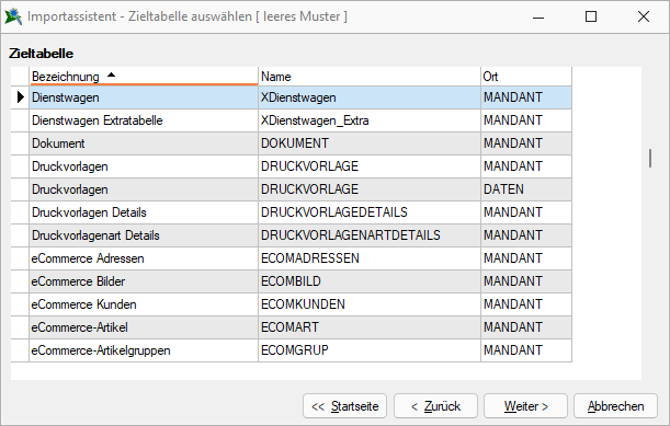

Alle im System befindlichen Tabellen, für die ein Import möglich ist, stehen zur Auswahl zur Verfügung.
Markieren Sie die entsprechende Ziel-Tabelle und klicken Sie auf
Bezeichnung: |
allgemeingültig, laut Stammdaten |
Datei-/Tabellenname |
Typ: |
benennt den Speicherort der jeweiligen Tabelle: |
Markieren Sie die entsprechende Zieltabelle und klicken Sie auf

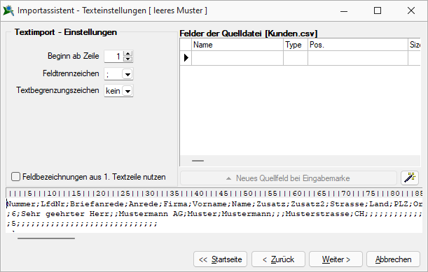

Hinweis: Diese Seite erscheint nur, wenn als Importformat Text angegeben wurde.
Im unteren Teil ist die Textdatei abgebildet, im oberen Teil sind die für den Import vorgesehenen Felder dargestellt. Das Zufügen von neuen Feldern erfolgt je nach Textart auf unterschiedliche Weise.
Text mit festem Zeichenabstand:
- Markieren Sie in der Textvorschau die Daten des Feldes, das importiert werden soll.
- Betätigen Sie den Schalter ”Neues Quellfeld aus Textmarkierung”. Das Feld wird anschliessend in die Liste der Felder eingetragen. Der Name wird mit ”Feld” lfd. Nummer vorgegeben, kann aber beliebig abgeändert werden. Startposition und Länge des Feldes werden aus der Markierung übernommen.
Text mit Trennzeichen:
- Setzen Sie die Eingabemarke in das Feld, das importiert werden soll.
- Betätigen Sie den Schalter ”Neues Feld bei Eingabemarke”. Das Feld wird anschliessend mit seiner Positionsnummer (als wievieltes es im Text laut Trennzeichen vorkommt) in die Liste der Quellfelder eingetragen.
- Oder bestätigen Sie den Schalter
. Daraufhin werden alle Felder der Textdatei in die Liste der Quellfelder übertragen. Als Feldbezeichnungen können die Einträge aus der ersten Textzeile genutzt werden.
Verwenden Sie die Option ”Feldbezeichnungen aus 1. Textzeile nutzen”, stellen Sie ggf. den Wert für ”Beginn ab Zeile” auf 2 ein, um die Feldbezeichnungen vom Import auszuschliessen.
Beachten Sie bitte, dass das in den Textimport-Einstellungen eingestellte Feldtrennzeichen mit denen im Text verwendeten Trennzeichen übereinstimmen muss.
Hinweis: Für beide Textarten können alle Eingaben in der Liste der Quellfelder auch vollständig manuell durchgeführt werden.
