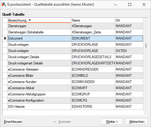

Quell-Tabelle
Alle im System befindlichen Tabellen, für die ein Export möglich ist, stehen zur Auswahl zur Verfügung.
Abbildung 5.279: Quell-Tabelle auswählen
Bezeichnung:
allgemeingültig, laut Stammdaten
Name:
Datei-/Tabellenname
Typ:
benennt den Speicherort der jeweiligen Tabelle:
Daten, Mandant, Jahr (Rechnungswesen), Kalenderjahr (Lohn)
Besonderheit Link: die entsprechende Tabelle ist mit einer anderen Tabelle verlinkt (besonders im Lohn).
Markieren Sie die zu exportierende Quelltabelle und klicken Sie auf .

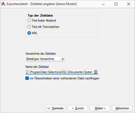

Zieldatei
Typ der Zieldatei
Sie können Tabellen im XML- oder Textformat exportieren. Texte können mit festem Zeichenabstand oder mit Trennzeichen exportiert werden.
Textdateityp: - Für den Export in das Textformat kann hier die Kodierung festgelegt werden. Zur Auswahl stehen UTF-8, UTF-16, ANSI (OEM) und ASCII (7bit).
Verzeichnis der Zieldatei
Hier können relative Pfadangaben verwendet werden. Dazu wird der Dateiname und aus einer Liste der Typ der Pfadangabe (Beliebig, Datenverzeichnis, Mandantenverzeichnis, Ordner ”Eigene Dateien”) ausgewählt. Der vollständige Dateiname wird erst zur Laufzeit ermittelt, was die Entwicklung und Weitergabe von Exportskripten oder Makros, die den Export nutzen, erleichtert. Die Pfade müssen beim Endanwender nicht mehr angepasst werden. Optional können Sie einstellen, dass vor Überschreiben einer im Zielverzeichnis bereits vohandenen Zieldatei eine Sicherheitsabfrage erfolgt.
Name der Zieldatei - Vergeben Sie einen Dateinamen.
