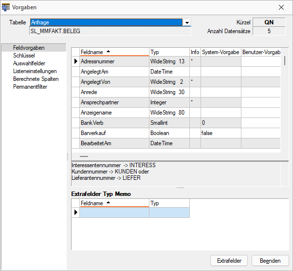

In der Eingabemaske für die Vorgabewerte können Sie die Anfangsbelegungen vergeben mit den
  • Feldvorgaben - für Datenbankfelder
  • Schlüssel - die Datensatzkennungen organisieren
  • Auswahlfelder - festlegen, wie sich das Programm bei der Eingabe eines ungültigen Datensatzes verhalten soll
  • Listeneinstellungen - Mandanten- oder benutzerabhängig kann das Verhalten beim Öffnen für jede Tabelle festgelegt werden
  • Berechnete Spalten - Es besteht die Möglichkeit für bestimmte Tabellen berechnete Spalten zu hinterlegen
  • Permanentfilter - Für bestimmte Tabellen kann die Sichtbarkeit von Datensätzen benutzerspezifisch eingeschränkt werden
Abbildung 5.343: Mandant Vorgabewerte
Für mandantenabhängige Tabellen erfolgt die Anfangsbelegung mandantenspezifisch.
Tabelle - Über den Tabellennamen wechselt man die angezeigte Tabelle.
Vollständiger Dateiname der Datei.
Kürzel - Kürzel (Blobkey) für interne Zugriffe auf den Datenbestand.
Anzahl Datensätze - Anzahl der vorhandenen Datensätze dieser Datei
In der Anzeige erscheinen
  • Feldname
  • Typ
  • Info
  • System-Vorgabe
  • Benutzer-Vorgabe
