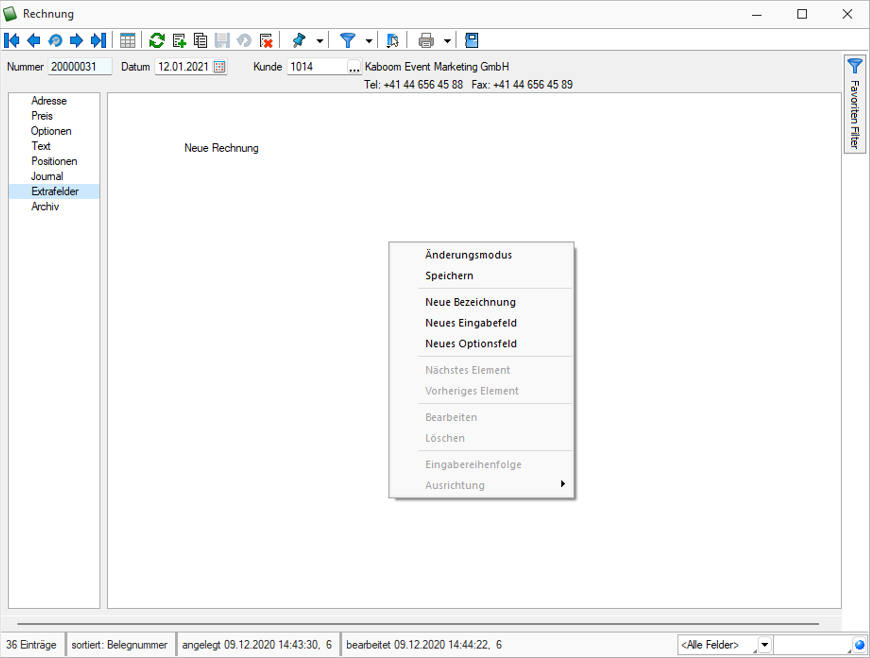

    Mit dem Anlegen eines Extrafeldes wurde die entsprechende Eingabemaske um den Eingabebereich für diese Felder in Form eines zusätzlichen Eintrags in der Baumstruktur (z.B. Kunden mit entsprechender Seite oder eines zusätzlichen Bereichs (z.B. Zahlungsbedingungen), oder um eine zusätzliche Eingabemaske (z.B. Belegpositionen) erweitert. Die zusätzliche Maske für die Belegpositionen erreichen Sie über den Schalter Einstellungen und Zusatzfunktionen [F12] oder per Tastenkürzel [Alt] [F10] im Beleg.
    Soll bei der Positionserfassung die Maske Extrafelder Positionen automatisch geöffnet werden, aktivieren Sie die entsprechende Option über Einstellungen und Zusatzfunktionen [F12] / Maske anpassen.

Abbildung 5.391: Rechnung Extrafelder

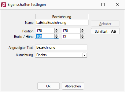

Mit Hilfe dieses Schalters kann ein in der Liste markiertes Extrafeld vom Typ Text erweitert werden.
Funktionalität Extrafeldeditor

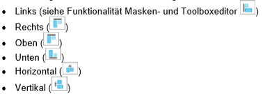

Die Ausrichtungshilfen können Sie im Extrafeldeditor-Modus über das Kontextmenü unter Ausrichtung aufrufen.
Hier finden Sie folgende Funktionen:
Abbildung 5.393: Funktionalität Extrafelder Modus
Das Einfügen von Extrafeldern mit hoher Zeichenanzahl (z.B. Text 255 Zeichen) wird auf eine maximale initiale Breite von 300 Pixeln beschränkt. Zudem werden Bezeichnungen mit derselben initialen Höhe (19 Pixel) wie Eingabefelder eingefügt, um eine Ausrichtung zu vereinfachen. Das Kontextmenü im Extrafeldeditormodus wurde optimiert. Mit dem Klicken der rechten Maustaste direkt auf ein Element erreichen Sie nun auch das Extrafeldeditor-Menü.

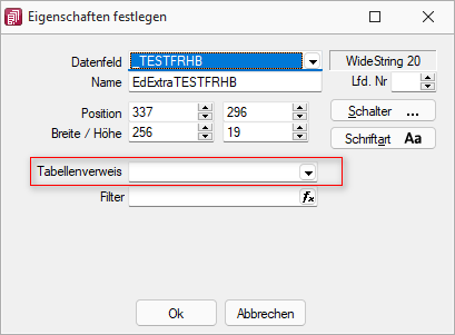

Extrafelder vom Typ Listenauswahl mit Filterfunktion
Mit der Erweiterung der Funktionalität von Extrafeldern vom Typ Tabellenverweis verfügen Sie über noch individuellere Anpassungsmöglichkeiten, um Eingaben für Ihre Kunden noch komfortabler zu gestalten. Bisher konnten Sie ein Extrafeld mit einer Auswahl ausstatten, das auf einen beliebigen Stammdialog verweist, was beispielsweise die Möglichkeit bietet, einen Bezug zu einem Datensatz des Stammdialogs herzustellen. Zudem können Sie nun die Auswahlliste des Stammdialogs flexibel einschränken.
Dieses neue Feature bietet vor allem bei Anwendungsszenarien spannende Möglichkeiten, bei der die Auswahl unter Berücksichtigung sich ändernder Datengrundlagen eingeschränkt werden soll. Im folgenden Beispiel ist diese Einschränkung anhand einer simplen Abhängigkeit von Reifen und der Automarke visualisiert. Je nach Auswahl der Automarke ändern sich die auswählbaren Reifen zur Automarke.

Um ein Extrafeld vom Typ Tabellenverweis mit einer entsprechenden Filterung auszustatten, muss der Änderungsmodusfür Extrafelderaktiviert werden. Anschliessend können die Eigenschaften des gewünschten Feldes bearbeiten werden, indem es selektiert und anschliessend im Kontextmenü Bearbeiten gewählt wird. Hier können Sie über die bekannte Vorgehensweise für das Extrafeld eine Schalterfunktion bestimmen. Ist diese vom Typ Tabellenverweis, existiert nun unter der Auswahl der Zieltabelle für den Tabellenverweis ein Formelfeld für die Definition des Filters.
Tabellenverweis
