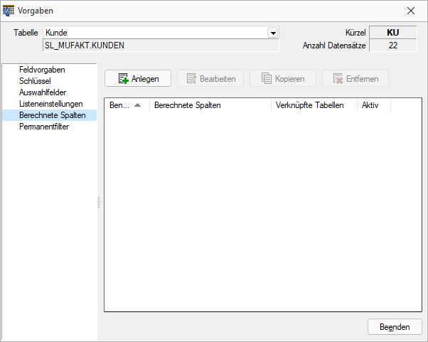

Mandant / Einstellungen / Vorgabewerte (Seite Berechnete Spalten) (nur, wenn Toolbox lizenziert und für den Benutzer aktiviert ist)
Über die Vorgabewerte besteht die Möglichkeit für bestimmte Tabellen berechnete Spalten zu hinterlegen.
und  öffnet den Dialog zum Anlegen bzw. Bearbeiten Berechneter Spalten.
Über den Schalter  kann der markierte Datensatz für einen anderen Benutzer kopiert werden.
Der Schalter  löscht den markierten Datensatz.

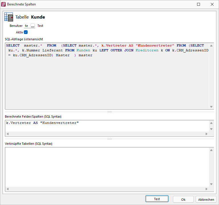

Im oberen Fenster wird die SQL-Abfrage für die Listenansicht angezeigt. Hinzugefügte berechnete Spalten oder Tabellenverknüpfungen aus dem mittleren und unteren Eingabebereich werden zur Abfrage hinzugefügt und rot eingefärbt dargestellt.
Der Schalter Test führt einen Testlauf durch. Das Ergebnis oder eventuelle Fehler bzw. Hinweise werden anschliessend angezeigt.
Eine Anpassung der Abfrage kann über die Checkbox Aktiv temporär für diesen Benutzer deaktiviert werden.

Berechnete Spalten werden pro Nutzer (Passwortanmeldung) definiert. Dadurch ist sichergestellt, dass evtl. auftretende Performanceeinbussen durch aufwändig berechnete Felder keine Nutzer beeinflussen, welche die Information nicht benötigen. Eine Ableitung für weitere Nutzer ist natürlich möglich. Über das Deaktivieren der Option „Aktiv“ kann die Anzeige / Berechnung abgeschaltet werden, ohne die bereits eingegebenen Statements zu verlieren (z.B. für Tests).
Berechnete Felder / Spalten (SQL Syntax) Hierüber können Berechnungen mit allen in der Quelltabelle verfügbaren Feldern durchgeführt werden. Z.B. die Darstellung der „E-Rechnung E-Mailadresse“ über eine Funktion unter Verwendung der Kundennummer als Parameter.
Verknüpfte Tabellen (SQL Syntax) Werden Daten aus einer weiteren Tabelle benötigt, kann optional über z.B. ein „LEFT JOIN“ die Haupttabelle mit einer weiteren verknüpft werden. Es muss sichergestellt werden, dass hierdurch keine Doppelten Datensätze angezeigt werden. Z.B. ein „JOIN“ auf die Tabelle „STATISUM“ welche die Monatsumsätze zu einem Kunden ausgibt. Anschliessend können Spalten der verbundenen Tabelle für die Berechnete Felder / Spalten verwendet werden

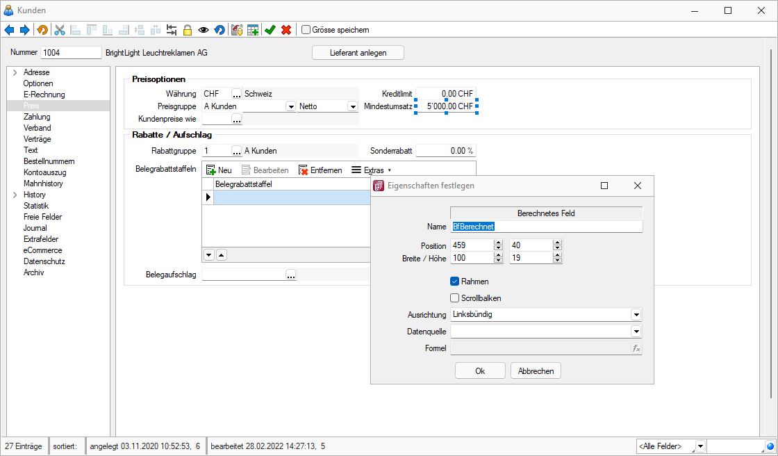

Berechnete Maskenfelder
Über die berechneten Maskenfelder lassen sich nicht nur die berechneten Spalten einer Tabelle auf einer Maske darstellen, sondern es können beliebige Informationen über eine Formel (Ähnlich der Formelplatzhalter einer Druckvorlage) berechnet und angezeigt werden. Hierfür muss im Toolboxmodus über die rechte Maustaste in der Maske der Punkt Berechnetes Feld einfügen… gewählt werden.
Abbildung 5.310: Berechnetes Maskenfeld Kunde
Ein Beispiel, die Anzeige beliebiger zusätzlicher Adressinformationen zur Referenzadresse.

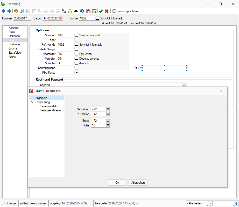

Abbildung 5.311: Berechnetes Maskenfeld Rechnung
Beispiel 1
asstring({Umsatz aktueller Monat}; "#,##0.00 EUR" )
Beispiel 2
select("[Strasse]+', '+[PLZ]+' '+[ORT] from Kunden where Nummer = '"+{RefAdresse}+"'")

Berechnete Spalten werden pro Benutzer (Passwortanmeldung) definiert. Dadurch ist sichergestellt, dass evtl. auftretende Performance-Einbussen durch aufwändig berechnete Felder keine Nutzer beeinflussen, welche die Information nicht benötigen. Eine Ableitung für weitere Nutzer ist möglich. Über das Deaktivieren der Option Aktiv kann die Anzeige / Berechnung abgeschaltet werden, ohne die bereits eingegebenen Statements zu verlieren (z. B. für Tests).
Abbildung 5.312: Berechnete Spalten CRM
Bereich Berechnete Felder / Spalten (SQL Syntax) - Hier können Berechnungen mit allen in der Quelltabelle verfügbaren Feldern durchgeführt werden.
Bereich Verknüpfte Tabellen (SQL Syntax) - Werden Daten aus einer weiteren Tabelle benötigt, kann optional über z.B. ein „LEFT JOIN“ die Haupttabelle mit einer weiteren verknüpft werden. Es muss sichergestellt werden, dass dadurch keine doppelten Datensätze angezeigt werden: z.B. ein „JOIN“ auf die Tabelle „DEBITOREN“ welche die Mitarbeiter und Vertreter zu einem Kunden ausgibt. Anschliessend können Spalten der verbundenen Tabelle für „Berechnete Felder / Spalten“ verwendet werden.
Eingabe in Berechnete Felder / Spalten
k.Vertreter AS "Kundenvertreter",
k.Mitarbeiter AS "Kundenmitarbeiter"
Eingabe in verknüpfte Tabellen
LEFT OUTER JOIN [DEBITOREN] k
ON (select Nummer from DEBITOREN where
CRM_AdressenID = master.CRM_Adressen_ID) = k.Nummer
