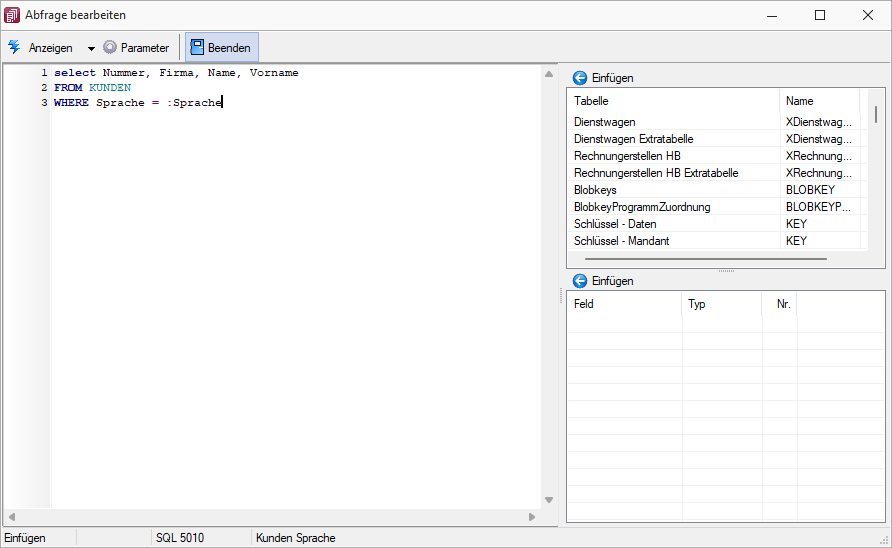

Eine SQL-Anweisung kann entweder statisch oder dynamisch arbeiten.
  • Statisch bedeutet, Bezüge auf Feldinhalte werden bereits mit der Anweisung eingegeben.
    Beispiel: Name = ’Meier’
Soll nach anderen Namen gesucht werden, muss immer die Anweisung selbst geändert werden.
  • Bei einer dynamischen Abfrage werden die Konstanten erst zur Laufzeit abgefragt. Man spricht dann von Parametern. Damit die Parameter als solche erkannt werden, wird Ihnen in der Anweisung ein Doppelpunkt vorangestellt.
    Beispiel: Name =:Name
Abbildung 5.398: Abfrage bearbeiten
Name - Parameterbezeichnung lt. Laufzeit-Makro.
Wert - Tabellenfeld der Datenquelle, das automatisch den Parameterwert liefert (s.a. Parameterautomatik).
Beschreibung - Dieses Feld kann zur genaueren Beschreibung der Parameter genutzt werden.

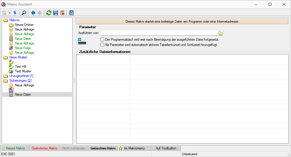

Ausführungskommandos sind Aufrufe anderer Programme oder Befehle des Betriebssystems. Der Dialog zur Bearbeitung von Ausführungskommandos wird über [Ctrl] + [D] geöffnet. Diese Ausführungskommandos können zur einfachen Ausführung auf einen Schalter der Schnellzugriffsleiste oder in das Makromenü gelegt werden oder sind Bestandteile von Folgen.
Abbildung 5.401: Aufrufkommandos
Makrobezeichnung - Die Makrobezeichnung ist der Name, der im Makro-Assistenten angezeigt wird.
Befehl - Wirkung
  • BeispieleNOTEPAD
    Startet den Windows-Editor
  • C:\SelectLine\ReweSQL.exe
    Startet ein Programm auf einem vernetzten Rechner
  • C:\WINDOWS\DESKTOP\LIESMICH.TXT
    Öffnet eine Datei mit dem zugehörigen Programm
  • WWW.SELECTLINE.CH
    Aufruf einer Internetadresse
  • COMMAND /C DEL C:\TEST.DB
    Aufruf eines DOS-Kommandos
