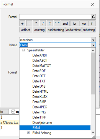

Formelplatzhalter mit Sonderfunktion
Abbildung 5.151: Formelplatzhalter mit Sonderfunktion
Sonderplatzhalter für die Ausgabe in Datei, als Fax oder E-Mail (auch Serienmails und -faxe) werden mit Hilfe von Formelplatzhaltern belegt.
Hinweis:Bei Verwendung von Outlook 64-Bit muss die Schnittstelle auf dem Arbeitsplatz über einen Eintrag in der Programmklassen-ini aktiviert werden.
Für alle aufgeführten Sonderplatzhalter ist als Aktion Zuweisen einzustellen.
Die folgenden Darstellungen sind abhängig vom verwendeten E-Mail Programm.
EMail - Entsprechender Formelplatzhalter im Formularkopf (für Mahnungen im Positionsteil) bewirkt das automatische Versenden des Beleges per E-Mail als Anhang. Z.B. [V:1000::EMail:2:0::{>KU~EMail .Adressnummer}]
