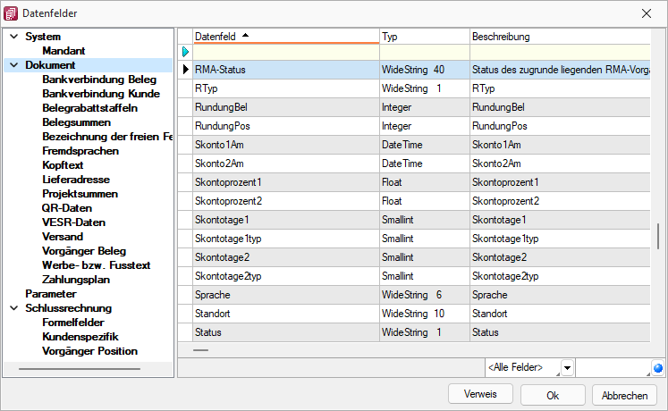

Datenfelder sind Platzhalter, die vom Programm beim Ausdrucken durch Daten ersetzt werden (z.B. Datenbankfelder, Summen oder Formelergebnisse). Will man ein Datenfeld einfügen, werden zunächst in einer Auswahlmaske die relevanten Datenfelder angeboten. Vorlagenartbezogene Einträge, denen weitere Einträge untergeordnet sind, stellen gleichzeitig Unterblocknamen dar. Zusätzlich zu den Einträgen der speziellen Vorlagenarten gibt es noch die gleichrangigen Einträge System, Dokument und Parameter, in denen allgemeingültige Platzhalter, wie aktuelle Seite, Datum, Mandantendaten und die Auswertungsparameter als Datenplatzhalter zur Verfügung gestellt werden. Je nach Auswahl des Datenplatzhaltertyps (Daten, Grafik, HTML) öffnet das Programm danach automatisch eine Eingabemaske, um das Datenfeld mit Parametern zu versehen.

Abbildung 5.261: Formulareditor Datenfeld auswählen
Verweis - Über den Schalter kann man auf Datenfelder anderer Tabellen zugreifen.
Die Kreditlimite des Kunden soll zusätzlich ausgegeben werden:
Datenfeld – KLNr – Verweis auf Tabelle Kunde– Kreditlimit
[P:0::>KU~ KreditlimitKLNr ]
