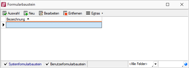

Dieser Schalter öffnet den Dialog für die Formularbausteine. Ein Formularbaustein kann im Kopf, Positionsbereich und Fuss verwendet werden. Dieser Platzhalter wird beim Ausdruck durch die im Formularbaustein eingefügten Platzhalter ersetzt.
Abbildung 5.165: Formularbaustein
Markieren Sie einen vorhandenen Formularbaustein, ein Doppelklick bzw. der Schalter fügt diesen in das Formular ein. Das Anlegen neuer Formularbausteine erreichen Sie über den Schalter . Vergeben Sie einen aussagekräftigen Namen und eine kurze Beschreibung für die Formularbausteine. Die Beschreibung kann im Bearbeitungsmodus jederzeit geändert werden.

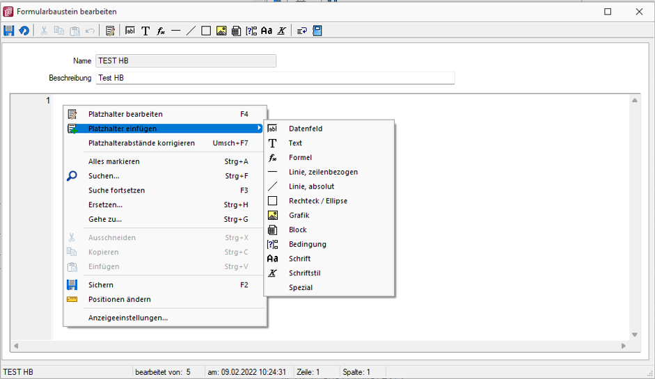

Der Schalter aus dem Dialog Formularbaustein bzw. ein Doppelklick (Tastenkürzel [F4]) auf einen markierten Platzhalter im Formulareditor öffnet die Maske Formularbaustein bearbeiten. Hier stehen alle im Formularbaustein einsetzbaren Platzhalter und Funktionen zur Verfügung.
Abbildung 5.166: Formularbaustein bearbeiten
