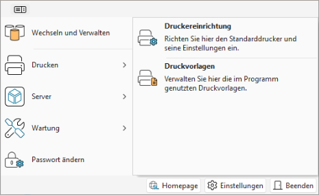

Generelle Druckereinstellungen werden über Applikationsmenü / Drucken / Druckereinrichtung vorgenommen. Hier richten Sie den Standarddrucker und seine Einstellungen ein. Über Applikationsmenü / Drucken / Druckvorlagen verwalten Sie die im Programm genutzten Druckvorlagen.

Abbildung 1.15:  Applikationsmenü Drucken

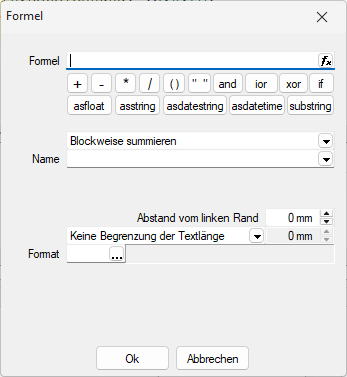

Erweiterte Funktion für die Speicherung von Formularen als Datei
Beim Drucken in eine Datei wird der Dateiname und der Pfad nicht abgefragt, wenn ein gültiger Formelplatzhalter mit Sonderfunktion DateiANSI, DateiASCII, DateiTXT, DateiU16, DateiRTF, DateiHTML, DateiBMP, DateiJPEG, DateiPNG, DateiTIFF, DateiXLSX oder DateiPDF verwendet wird.
Über eine Erweiterung der Formel steht Ihnen nun die Möglichkeit zur Verfügung, den Dateinamen und/oder den Pfad zu definieren und trotzdem die Abfrage zum Speicherort der Datei zu erhalten.
Dafür können Sie die Formel wie gewohnt aufbauen und müssen diese am Ende um die Zeichenfolgen „|1“ ergänzen.
Abbildung 1.17: Formel für Speichern
