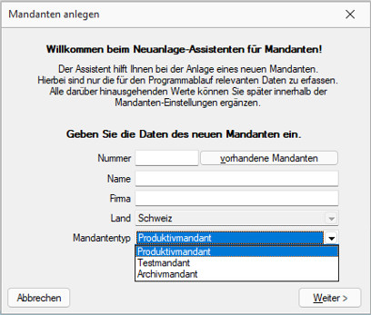

Mandantennummer, Name und Firma - Die Mandantennummer kann aus maximal 6 Zeichen bestehen. Aus diesen Zeichen wird der Windows-Verzeichnisname gebildet. Es sind nur Grossbuchstaben, Ziffern und der Unterstrich ”_” zugelassen. Im Programm SelectLine Kassabuchhaben Sie an dieser Stelle die Möglichkeit, über den Schalter und der Aktivierung der Option im Fenster Auswahl Mandant, einen bereits für andere Programme vorhandenen Mandanten auszuwählen. Diese werden grau dargestellt.

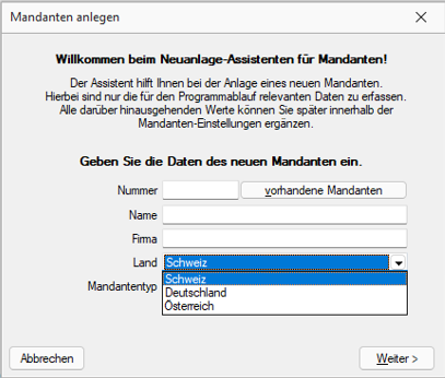

Land - Für das Mandantenland können Sie wählen zwischen Deutschland, Österreich und Schweiz.
Mandantentyp - Wählen Sie hier den gewünschten Mandantentyp.

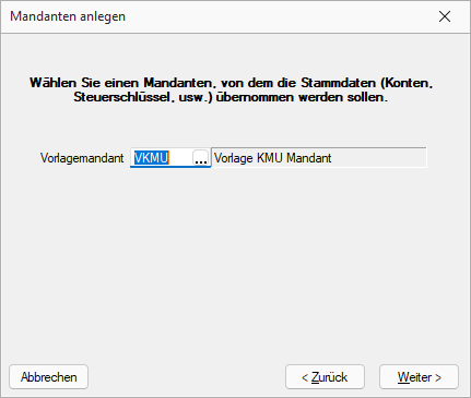

Übernehmen Sie die Daten für einen neuen Mandanten in der Schweiz aus einem der Vorlagemandanten VKMU, VKMUF oder VKMUI, für Deutschland SKR03 oder SKR04 und für einen Mandanten in Österreich aus dem Vorlagemandanten RLG. Mit der Zuordnung des Kontenrahmens lt. Vorlagemandant stehen das entsprechende Steuerschlüsselsystem für die Rechnungslegung bzw. Übergabe an eine Finanzbuchhaltung und Textmuster für Mahnungen zur Verfügung.

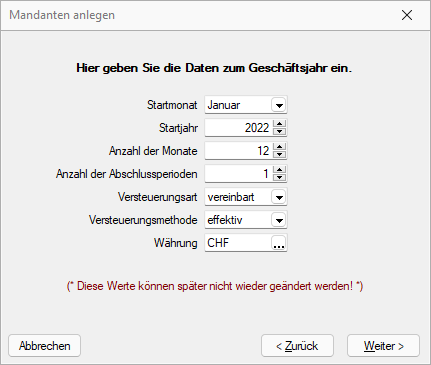

Daten zum Geschäftsjahr - Der Assistent zur Anlage eines Mandanten führt Sie nach der Auswahl des Vorlagemandanten zur Festlegung des Geschäftsjahresbeginn. Hier legen Sie Startmonat und Startjahr fest.
Startmonat - Es möglich, in den Mandantenländern Deutschland und Österreich bei der Eröffnung des Mandanten einen abweichenden Startmonat für das erste Geschäftsjahr festzulegen. Auch besteht die Möglichkeit, die Anzahl der Monate frei zu definieren. Vorausgesetzt ist eine aktive D-A-CH-Lizenz in der Skalierung Platin.

abweichendes Wirtschaftsjahr - Es ist auch möglich ein abweichendes Wirtschaftsjahr anzulegen. Das Buchungsjahr ist dann abweichend, wenn es nicht mit dem Kalenderjahr übereinstimmt. Liegt ein abweichendes Wirtschaftsjahr vor, wird dieses vom Programm automatisch berücksichtigt und beim Buchen entsprechend geprüft.
Bei allen periodenbezogenen Auswertungen ist die Eingabe des Auswertungszeitraumes nur innerhalb des Buchungsjahres möglich. Datumseingaben bei den tagesgenauen Auswertungen, Primanota und Journal, die ausserhalb der Grenzen des Buchungsjahrs liegen, werden vom Programm intern auf die Grenzwerte korrigiert. Unberührt von der Einstellung des Geschäftsjahres bleiben die Umsatzsteuerauswertungen. Sie beziehen sich stets auf das Kalenderjahr. Daten, die für eine Umsatzsteuerauswertung relevant sind, werden vom Programm aus den angrenzenden Buchungsjahren geholt. Auswertungen mit Vorjahresvergleich (Bilanz, Erfolgsrechnung, BWA) sind nur dann sinnvoll, wenn auch die entsprechenden Buchungsjahre hinsichtlich Beginn und Dauer vergleichbar sind. Die Anzahl der Monate im Wirtschaftsjahr ist fest vorbelegt mit 12 Monaten und kann nicht über das Programm angepasst werden.
Rumpfwirtschaftsjahr - Ein Rumpfwirtschaftsjahr, z.B. bei unterjähriger Geschäftseröffnung mit Wahl WJ = KJ, anzulegen ist somit aus einer Programmfunktion heraus nicht möglich. Jedoch besteht die Möglichkeit in der Jahresdatenbank die Perioden für das Jahr, von Standard 12 Monate, auf eine beliebige Periode zu ändern. Die genaue Vorgehensweise erklärt Ihnen auf Anfrage gerne unser SelectLine-Support.
Abschlussperioden - Um Ihre Jahresabschlüsse übersichtlich zu gliedern können Sie bis zu acht Abschlussperioden einstellen. Diese Einstellung kann jederzeit nachträglich in den Mandanteneinstellungen angepasst werden.
Versteuerungsart - Sie können zwischen der Versteuerungsart vereinbart oder vereinnahmt wählen.
Bei der Abrechnung der Steuer nach vereinbarten Entgelten muss die steuerpflichtige Person das Entgelt in derjenigen Abrechnungsperiode deklarieren, in der die Leistungen ihren Kunden in Rechnung gestellt wurde. Dementsprechend kann die Vorsteuer in der Abrechnungsperiode abgezogen werden, in welcher die Rechnung vom Leistungserbringer eingegangen ist.
Bei der Abrechnung nach vereinnahmten Entgelten entsteht die Umsatzsteuerschuld hingegen in dem Moment, in dem die steuerpflichtige Person das Entgelt tatsächlich erhält. Der Anspruch auf den Vorsteuerabzug entsteht im Zeitpunkt der Bezahlung. Diese Abrechnungsart ist auch möglich, wenn eine Debitorenbuchhaltung geführt wird.
Das vereinnahmte Buchen von Ausgangsrechnungen ist bei beiden Formen gleich. Programmintern wird jedoch bei der vereinnahmten Versteuerung der Steuerbetrag auf das im Steuerschlüssel hinterlegte "Nicht fällig"-Konto gebucht.

Währung - In diesem Feld (nur mit gültiger D-A-CH-Lizenz) kann die Mandantenwährung ausgewählt werden. Beim Anlegen eines Fremdwährungsmandanten durchläuft das Programm ein Update der Währungstabelle und ermittelt die neuen Kurse zur Mandantenwährung. Nach dem Anlegen des Mandanten sollten die berechneten Kalkulationskurse geprüft werden.

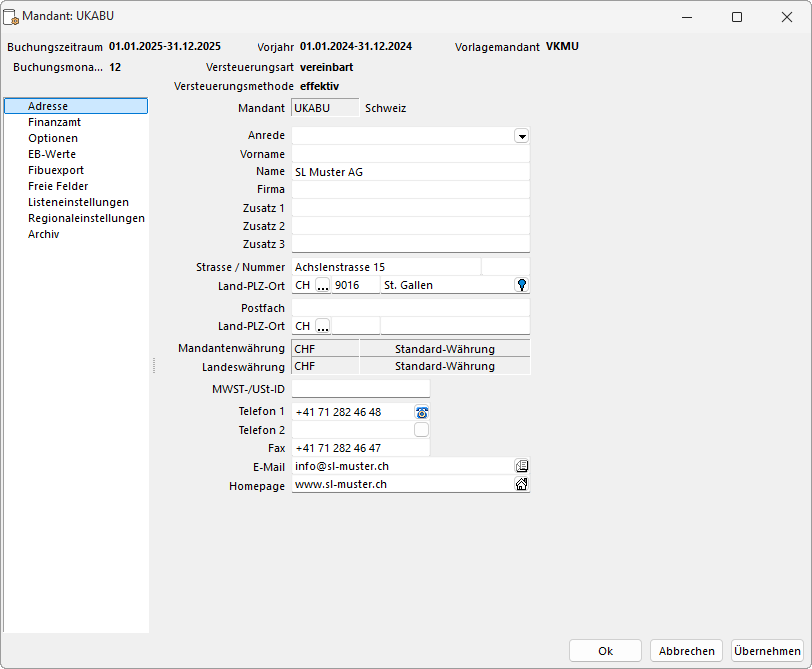

Da einige zuvor gemachten Angaben nach dem Anlegen  nicht mehr  änderbar sind, können Sie mit dem Schalter  diese nochmals einsehen und ggf. korrigieren.
