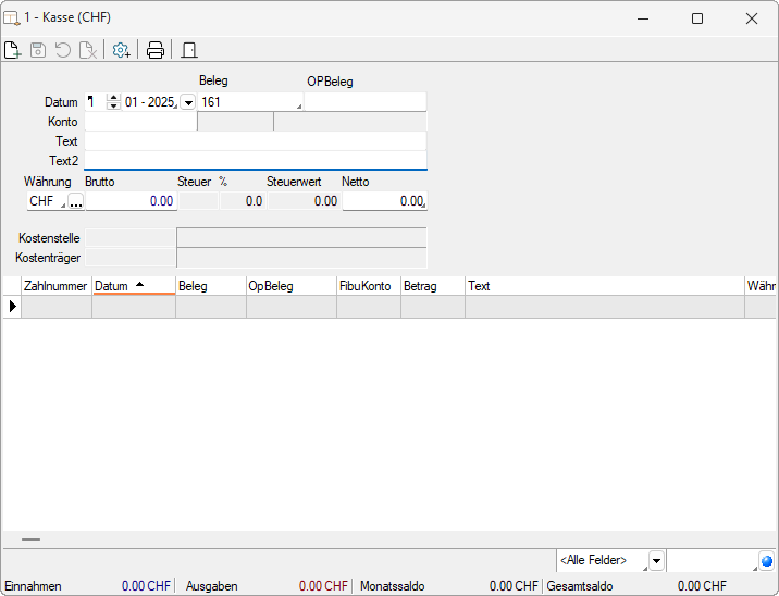

Aufbau der Buchungsmaske - Für so gut wie alle verwalteten Daten gibt es eine Gesamtansicht in Tabellenform und eine Bearbeitungsansicht für den einzelnen Datensatz.
Abbildung 1.258: Buchen
Um beim Buchen nicht zwischen den Ansichten wechseln zu müssen, ist die Buchungsmaske geteilt in einen oberen Eingabebereich und einen darunter liegenden Tabellenbereich mit der Liste aller erfassten Buchungen.
Mit dem Abschluss einer Buchung wird diese in die Liste übernommen und der Bereich zur Eingabe ist wieder leer.
Funktionsleiste - Über die Funktionsleiste leeren Sie den Eingabebereich zum Erfassen einer neuen Buchung, speichern Sie eine Änderung, verwerfen Sie Ihre Eingaben oder Löschen Sie eine selektierte Buchung. Welche Schalter aktiv oder inaktiv sind, ist abhängig vom Bearbeitungsstatus der Buchung.

Datum - Für die Erfassung des Buchungsdatums ist nur der Tag einzugeben. Der jeweilige Monat ist auszuwählen.
Beleg - Die Belegnummer der Buchung kann manuell eingetragen oder automatisch hochgezählt werden, je nach gesetzter Option unter Kontextmenü bzw. Maske konfigurieren.
Dort kann weiterhin eingestellt werden, ob die Belegnummerneingabe Pflicht ist oder ob nur eine Warnung erfolgen soll.
Konto - Hier wird das zu bebuchende Konto eingetragen.
Das Gegenkonto ist das in Kasse / Konten / Bankbezüge eingetragene Fibu-Konto. Mit diesem wird der Buchungssatz komplettiert.
Hinweis: Ein in Kassen / Konten / Bankbezüge zugeordnetes Konto sollte nur über ein Transferkonto bebucht werden!
Text - Ist im Konto ein Autotext hinterlegt, wird dieser als Vorschlag in die Buchung übernommen. Die Buchungstexte aus Kasse / Konstanten / Buchungstexte erhalten Sie durch Eingabe des Buchungstextschlüssels.
Über Einstellungen und Zusatzfunktionen - Maske konfigurieren können Sie regeln, ob die Buchungstexteingabe Pflicht ist oder ob nur eine Warnung erfolgen soll.
Währung - Der Betrag kann in einer beliebigen Währung erfasst werden. Die Maske über Schalter ”Kurs” zeigt die entsprechenden Kurse und die Beträge, wenn bereits erfasst, in Leit- und Fremdwährung.
Brutto - Als Betrag ist immer der Brutto-Betrag einzugeben.
Steuer - Ist im Konto der Steuerschlüssel hinterlegt, wird dieser in die Buchung übernommen. Er kann geändert bzw. wenn nicht vorbelegt, erstmals eingetragen werden.
Kostenstelle - Ist für den aktuellen Mandanten die Kostenrechnung aktiv, gibt es ein weiteres Eingabefeld zur Erfassung der Kostenstelle.
Einstellungen für die Buchungsmaske - Grundsätzlich sollte man sich mit der [Enter]-Taste von Eingabefeld zu Eingabefeld bewegen. Diese Taste schliesst auch den Buchungssatz ab.
Zudem lässt sich die Buchungsmaske optimal konfigurieren. Zu den entsprechenden Menüs gelangen Sie über die Schaltfläche Einstellungen und Zusatzfunktionen .
