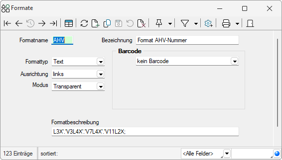

Eingabemaske Formate
Die Eingabemaske zur Verwaltung der Formate erreichen Sie über den Menüpunkt Stammdaten / Konstanten / Weitere... / Formate.
Formatname - Der Formatname ist der eindeutige Datensatzschlüssel für die Formate und besteht aus maximal 4 Zeichen.
Bezeichnung - Formatbezeichnung
Formattypen - Es steht Ihnen eine Auswahl an Formattypen zur Verfügung:
Ausrichtung - Mit der Ausrichtung legen Sie fest, ob ein Platzhalter linksbündig, zentriert oder rechtsbündig bzw. bei Grafik mit Ober- oder Unterkante an der angegebenen Position ausgegeben wird.
Drehung - Alle Barcodes können durch die Einstellung Drehung für die Ausgabe eine Drehung von 90, 180 und 270 Grad verwenden.
Über Klartext anzeigen können die Zeichen, aus denen der Barcode gebildet wird, unterhalb des Codes angezeigt werden. Auch diese Ausgabe wird entsprechend der Drehung dargestellt.
Abbildung 1.289: Dialog EAN-Code Drehung
Barcode
Alle Formattypen (ausser Grafik) bieten die Möglichkeit, die Daten in Barcode-Form dazustellen.
Für die optimale Ausgabe von EAN-Codes (GTIN) stehen Ihnen zwei neue Barcode-Formate zur Verfügung, der EAN-Code 13 mit Ruhezone und der Full ASCII Code 39.
Über Klartext anzeigen können die Zeichen, aus denen der Barcode gebildet wird, unterhalb des EAN-Codes angezeigt werden. Auch diese Ausgabe wird entsprechend der Einstellung unter Drehung dargestellt.
Formatbeschreibung - Zeigt Ihnen die allgemeine Darstellung des Formates auf.
Mit dem Schalter können Sie die Wirkungsweise Ihrer Eingaben überprüfen. Sie werden aufgefordert, einen entsprechenden Testwert einzugeben und erhalten daraufhin die formatierte Darstellung neben dem Schalter im Testfenster der Eingabemaske. Barcode-, Bild- und Logische Formate können nicht getestet werden.
