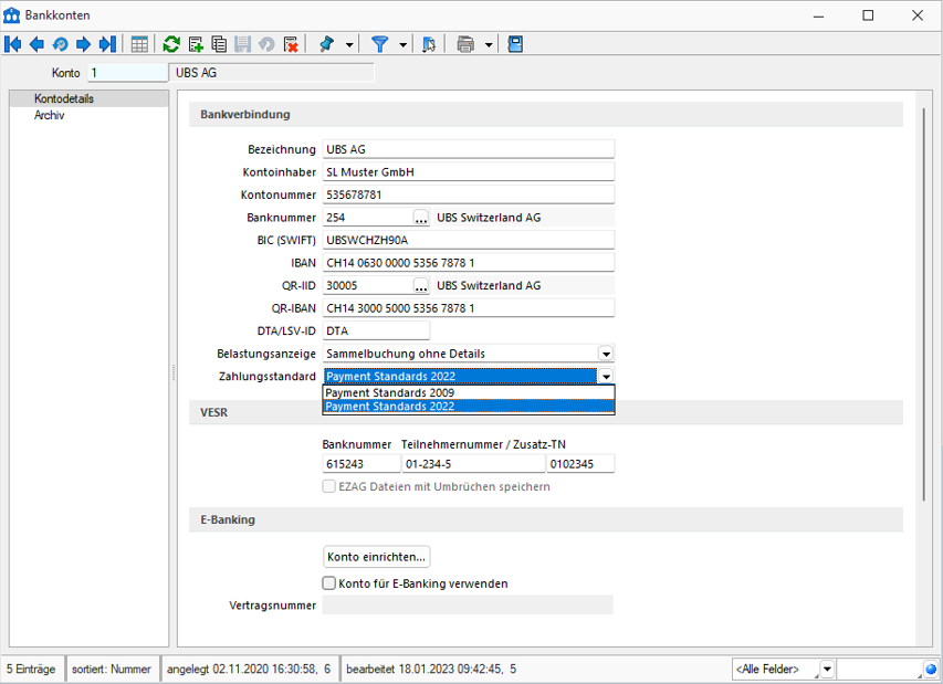

Mit der Version 23.1 wurden die Paymentstandards 2022 für den Zahlungsverkehr umgesetzt. In den Stammdaten der Bankkonten können die Swiss Paymentstandards 2022 ausgewählt werden.
Um den Zahlungsverkehr auch über die Umstellungsphase zu gewährleisten, sind weiterhin auch die «alten» Formate gültig. Für die Zahlungen mit pain.001 und pain.008 können Sie somit über die Stammdaten definieren, mit welchen Richtlinien die Zahlungsfiles erstellt werden sollen.
Abbildung 1.271: Bankkonten

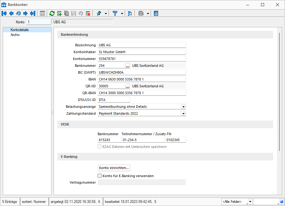

In den Bankkonten verwalten Sie die Kontendetails Ihrer Bankverbindung und haben ausserdem bei E-Banking-Freigabe (separat zu lizenzierendes Modul) eine Sicht auf die Kontobewegungen.
Je nach ausgewähltem SelectLine - Programm ergeben sich andere Auswahlfelder im Programm.
Abbildung 1.272: Bankkonten
Konto - ist das Schlüsselfeld der Bankkonten. Es erlaubt die Eingabe einer 10-stelligen Zeichenkette, also auch Buchstaben und Sonderzeichen.
Bankverbindung
Hier hinterlegen Sie die Bezeichnung der Bank, den Kontoinhaber und die Kontonummer. Die Bankleitzahl dient der eindeutigen Identifizierung des Kreditinstituts. Über die Auswahl gelangen Sie in Ihre, bereits über den Menüpunkt Banken angelegte, Bankenübersicht.
Fehlt eine Bank, ist die Neuanlage, direkt aus dieser Maske möglich. Mit der Auswahl einer Bank wird neben der Bankleitzahl gleichzeitig die BIC (SWIFT) übernommen.
Bei lizenziertem SelectLine - E-Banking Modul ist die Währung zu erfassen, in der das Konto beim Kreditinstitut geführt wird.
BIC (SWIFT) - Bank Identifications-Code eingeben
IBAN - International Bank Account Number eingeben
QR-IID - Vergabe der QR-IID vergeben. Mit gelangen Sie in den Update der Bankenstammdaten. Sie müssen nicht auf alle Banken zugreifen, sondern können unter Filter 31000 nur die QR-IID auflisten.
QR-IBAN - Vergabe QR-IBAN.
DTA/LSV-ID - Angabe für den Datenträgeraustausch.
Belastungsanzeige - Auswahlkriterien für die Anzeige.
VESR
Geben Sie hier die Bank- und Teilnehmernummer / Zusatz-TN ein.
