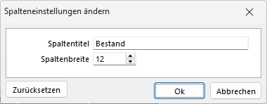

Der Spalteneditor wurde daher um die Funktion ergänzt, dass die Anzeigenamen der Spalten geändert werden können (dabei wird nicht die Spalte der Tabelle umbenannt). Die Änderung kann über einen Mausklick eines bereits selektierten Feldnamens oder über einen Doppelklick erfolgen.
Abbildung 1.1004: Tabellenfelder
Abbildung 1.1005: Spalteneinstellungen ändern
