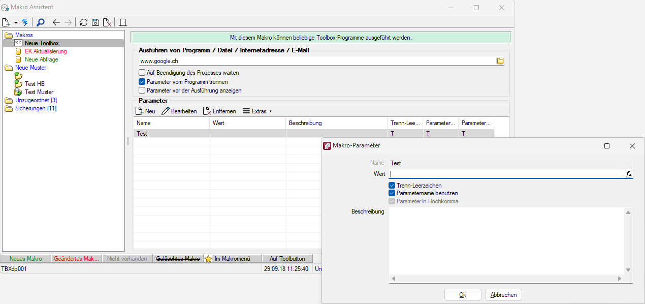

SQL - Dialog Parameter definieren
Unter Eigene Daten / Makro-Assistent - Schalter Parameter - Abfrageparameter
bearbeiten über den Schalter können Sie vorhandene Abfrageparameter bearbeiten. Mit dem Aufruf des Dialogs wird die SQL-Anweisung nach Parametern durchsucht – diese stehen dann in der Liste unter Parameter zur Bearbeitung zur Verfügung.
Abbildung 1.298: Dialog Parameter definieren
Übersicht
Parametername - Alle Eingaben (Ausnahme Einstellungen zur ”Automatik”) in diesem Dialog beziehen sich immer auf den selektierten Eintrag der Liste Parameter.
Bearbeiten
Datentyp - Dem selektierten Parameter ist der entsprechende Datentyp zuzuweisen.
